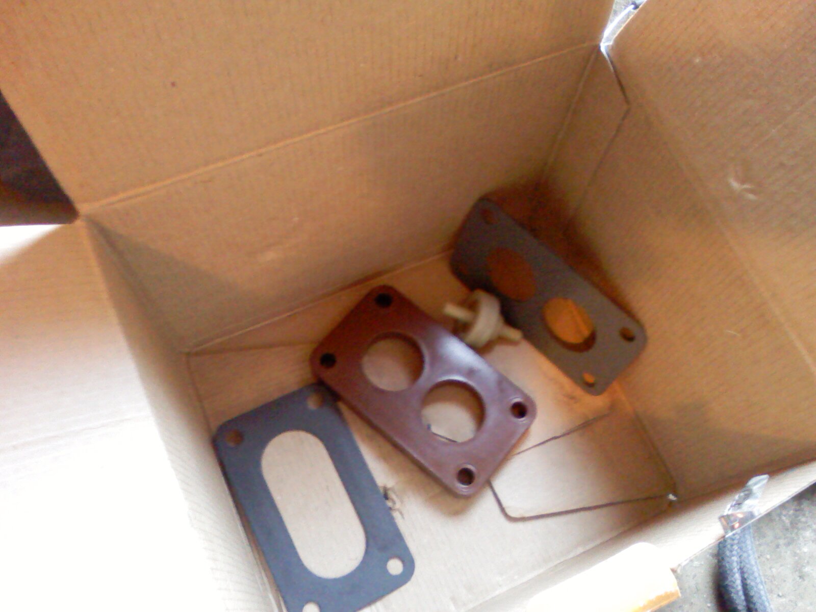

Непрочитанное сообщение pozitron32 » Вт май 17, 2011 18:54:11
Фото нового карбюратора и сопутствующих товаров
