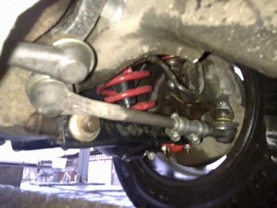

Обновимся чуток.
За прошлую неделю поменял усю подвеску.
Пришли пружинки
Осмотр так сказать.
Так же закупил шарики,трапецию с маятником на подшипниках и полиуретановые сайлентблоки.
Сравнение новой и старой с переда.

Ты ее немного занизил?

Угу. Занизил на 25мм. Только получилось так что задница осела больше чем предпологал(из-за переменного шага). Надо будет найти балоны в пружины.
Сегодня сфоткаю и выложу что было и что стало. :rolleyes:

Вот пара фоток подвески :rolleyes:
Перед слева.
Перед справа.
Маятниг
А сзади фигня,витки переменного шага сомкнуты постоянно.

просветите недалекого на последней фотке у пружины цельных четыре витка както не по фен шую или так и надо? :hmmm:

Ващет по чести это не айс.Но как я почитал так у всех ФОБОСов с переменным шагом.

почему не найс?
пружина с переменной жесткостью получается.Чем больше сжатие тем она тверже становится.

С чего мягче то??? Пружины жестче на 35%,амы на 20%(или больше,не помню).Короче тачка стала жестче,но БОЛЕЕ управляемая.Дорогу держит как влитая.
Насчет переменного ты прав,но как видишь по фотке витки сомкнуты!!!,так что толку от них нуль без палочки.

так может фишка устойчивости от поперечников? :tease:
мне показалось что задние пружины не спаяны...
