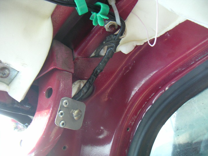

Давно хотел, но летом руки, наконец - то, дошли. В общем, при открывании задней двери, автоматически включается свет в задней части салона. Свет сделал из светодиодов. Ненарадуюсь. Если кому-то нужно, могу выложит фотки. Хотя, и так , все понтно, как сделать ))

Непрочитанное сообщение ни кола » Пт фев 03, 2012 11:58:42
ну вот как-то так

Непрочитанное сообщение ни кола » Пт фев 03, 2012 12:03:00
диоды. светят достаточно ярко. и нет плафона, который боишься задеть

Непрочитанное сообщение ни кола » Пт фев 03, 2012 12:17:54
винтом, если что, можно более точно регулировать прилегание к кнопке

Непрочитанное сообщение ни кола » Пт фев 03, 2012 12:45:17
pozitron32 У меня очень старая машина и никакого концевика нет. Поэтому и появилась идея. Плюс ко всему, плафон мне всегда мешал, так как машину, в основном, использую, как гостиницу на колесах. Ну а мнение, что диоды светят в никуда, ....это большая Ваша ошибка и светят они очень-приочень ярко
Меня, просто, все это устраивает, потому и поделился. Вдруг есть у кого-то подобные требования к освещению зада....машины
У меня в машине только передние сиденья, а за ними ровный пол. Когда нужно, я заранее из гаража достаю задний диван и все устнавливаю. Просто, я так использую машину
