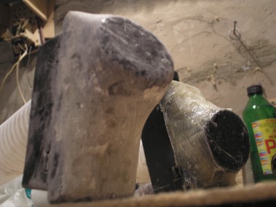

поездив пару сезонов с переделанной печкой, но без боковых воздуховодов, понял что их нехватает, воздух отраженный от лобового стекла спасает, но по верхам, около зеркал мертвая зона, особенно в сырую погоду.
и вот
сидя две недели дома
я решил
таки надо что то делать
пошел и сделал :psih:
:smsha: фотоотчет

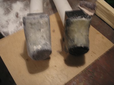

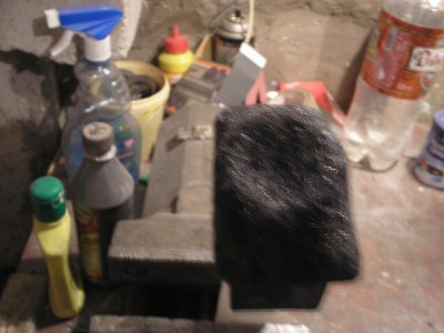

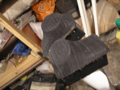

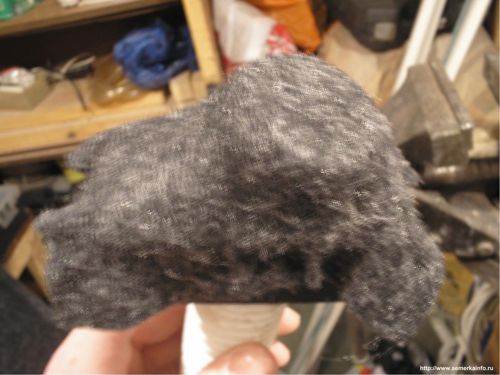

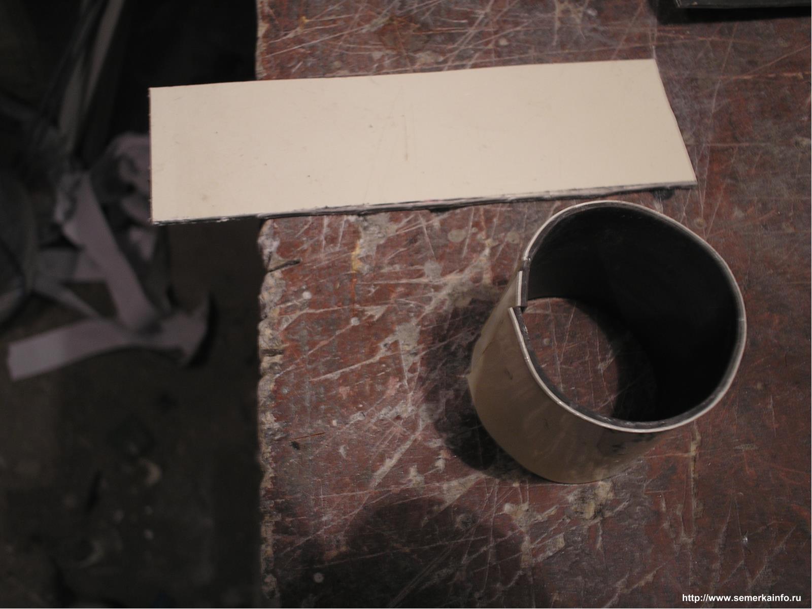

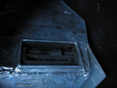

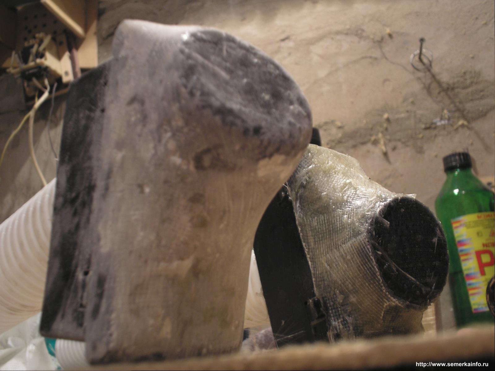

что пригодилось - старые дефлекторы, доламываем окончательно, нужны только рамки, старые пищалки, одна сгорела, вторая нет, нужен прямой установочный комплект, и сеточка с динамика, труба пвх в качестве воздуховода
инструмент - нож, ножницы, термоклей, фен, напильник, материалы, стеклоткань, эпоксидная смола 2к,кисть, растворитель 646(ацетон), эластичная ткань (колготки подруги жены любовницы), я нашел непарный носок
это первая часть работы, скажем так механическая

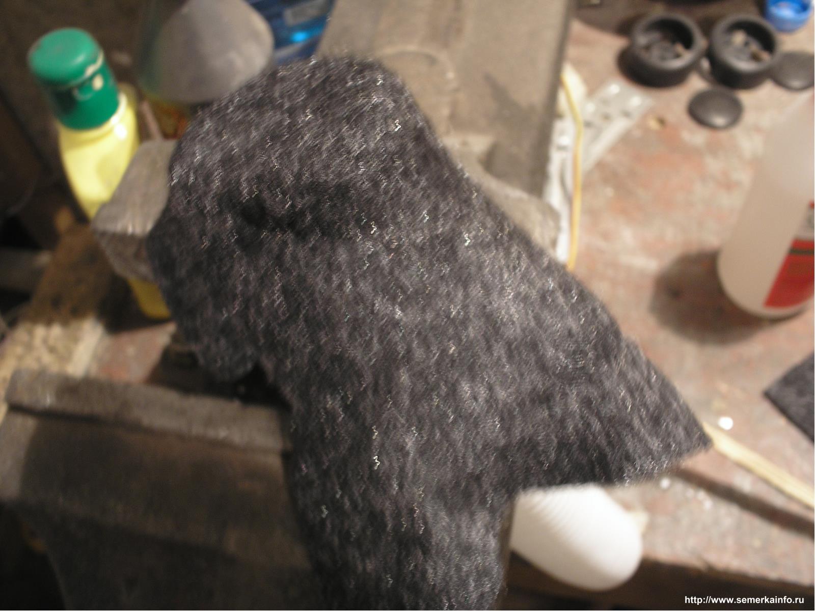

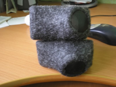

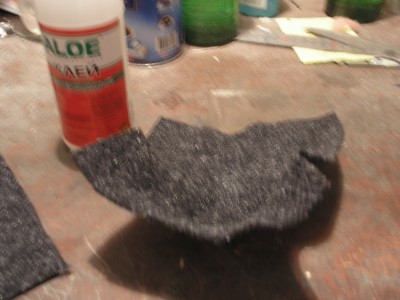

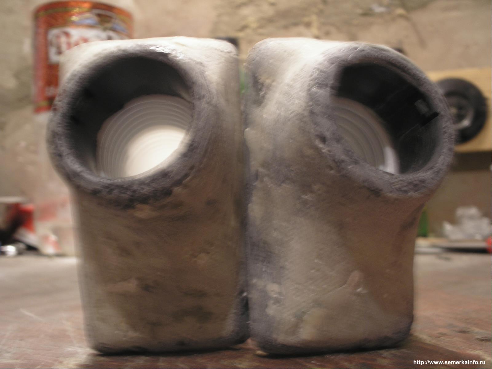

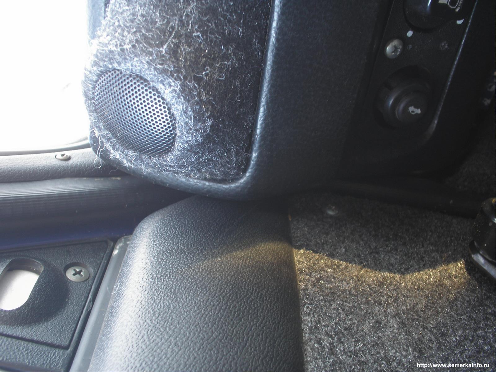

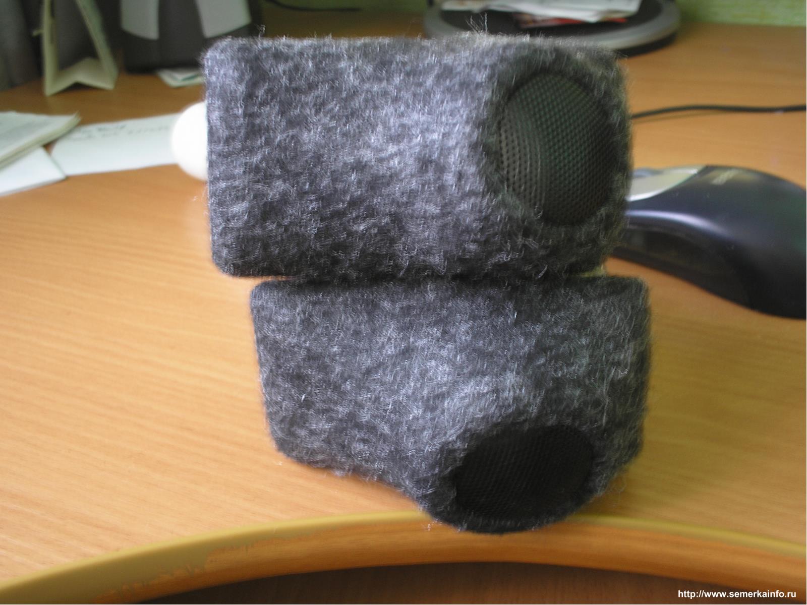

данная группа фотографий отбражает следующие процессы
зашкуривание, оклейку карпетом, несколько видов готового изделия и установка в салон
и бонусом доработока доработанной печки и бороды

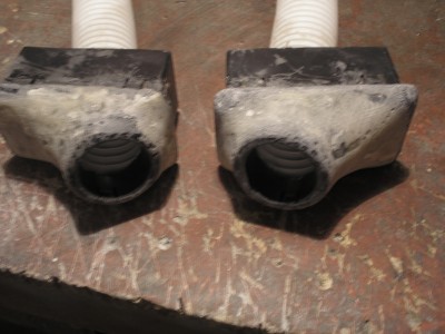

тем временем продолжаются работы, уже изготовлены ответные части для шланга, технология таже, только без обшивки карпетом, и пришлось изготовить переходное кольцо, для легкого разьединения воздуховодов при демонтаже
фотика хватило лишь на кольца

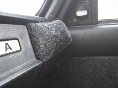

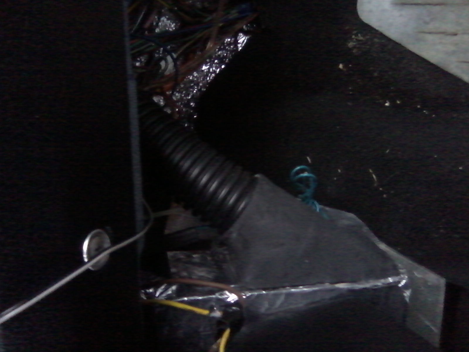

Непрочитанное сообщение Сусанин » Сб фев 04, 2012 14:32:19
последние фото, установлено на машине, останется только соединить трубы, подвязать и подогнать по длине

Непрочитанное сообщение Сусанин » Чт фев 09, 2012 14:39:18
тест драйв прошел хорошо, дует как и планировалось, направление угадано верно
