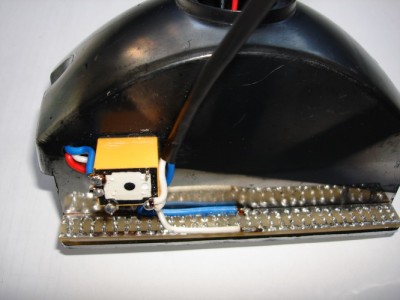

Дневные ходовые огни и поворотники на светодиодах
Непрочитанное сообщение МАСТЕР » Вт авг 30, 2011 14:16:32
Тюнинг передних фар от МАСТЕРа

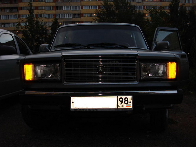

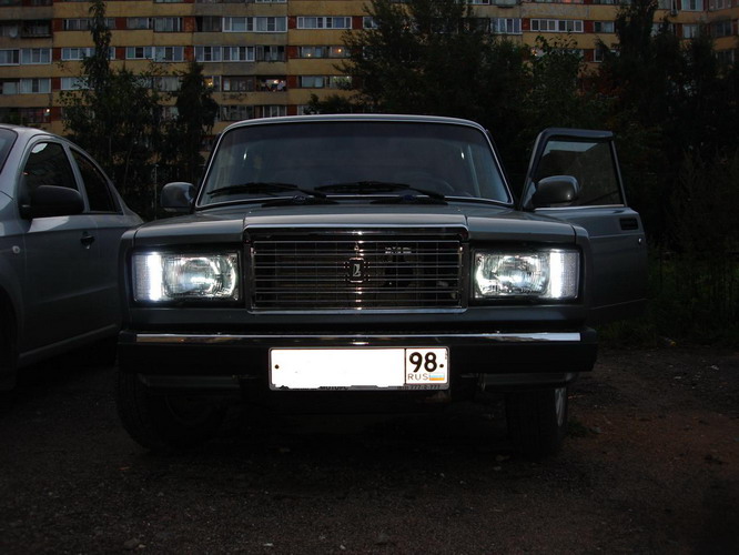

Вот и сами фото , что обещал сделать и выложить...

В сумерках довольно красиво и четко смотрится, а как в солнечный день?

МАСТЕР писал(а):Горят ходовые и габариты
По правилам они не должны вместе гореть. Есть утвержденная схема.

МАСТЕР, на схеме четко видно - габариты.
Включаешь габариты - ДХО гаснут. У меня подключено так.
А ближний или дальний - они работают вместе (параллельно) с габаритами, ДХО погашены.

Всё классно. Я пока не рискнул разбирать передние блок-фары. Но вот что касается резистора на каждый светодиод....
Это конечно хорошо, но мне кажется что КПД схемы будет пониже, чем ветки по 3 светодиоды и токоограничительный резистор. И хотелось бы узнать уровень яркости при дневном солнечном освещении - включенные указатели поворота видно лучше или хуже ламп накаливания?

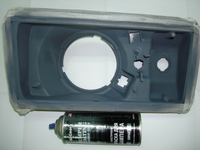

И зачем красили серебрянкой внутренний корпус блок-фары? Он же не используется для отражения света фары?
По физическим законамКАЖДЫЙ светодиод требует свой резистор!По яркости свечения ОДИНАКОВО, что "ветка" светит, что отдельно взятый! Это делают в целях "экономии " резисторов, но эта экономия выходит боком!
Светодиодные повторители светят ОТЧЁТЛИВЕЕ, нежели лампы накаливания, особенно в туман и пасмурную погоду, при дневном свете и ярком солнце равносильно лампам, но срок службы в десятки раз больше, разгружая аккумулятор!
Отражатели окрасил с целью эстетики, светлые смотрятся круче, да и световой поток не поглащается чёрным корпусом фары, опять таки физика-раздел оптика! (!)
Я специально и спрашиваю - бывший чёрный отражатель принимал какое-то участие в отражении света??? Явно для лампы ближнего/дальнего света он не использовался....
Вроде в своей месяге исчерпывающую инфу дал! Повторю: если лампа накаливания тех же самых поворотников кушает порядка 3 Ампера, то светодиодные 350 мА, это почти в 9 раз меньше!
Бывший черный съедает световой поток не только от габаритов, но и от других режимов фары, замерял на фотометре, благо эта штуковинаесть на работе, процентов 35 светового потока прибавилось! :pop:
