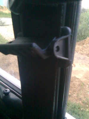

я себе поставил вот такую копеешную безделушку
http://www.pasker52.ru/catalog/goods.php?id=36003
мне она помогает

Судя по рисунку, она крючком цепляется за крепление верхнего ролика, а в нижнюю часть с надписью "люкс" вставляется сам ремень, и получается, что верхняя точка крепления ремня становится ниже штатной.

JamesDouglas писал(а):Судя по рисунку, она крючком цепляется за крепление верхнего ролика
-это правильно, а дальше немного подругому
изменений в конструкции ремня безопасности никаких, ремень остается продетым через верхнее свое крепление, только он продевается еще через
JamesDouglas писал(а):нижнюю часть с надписью "люкс"
способ пименения такой: пристегиваемся, отматываем еще немного ремня, чтобы он располагался свободно, не душил, не натирал и не пачкал одежду, далее защелкиваем этот фиксатор и он не дает ремню втянуться назад.

плин, фоты дома оставил, завтра опубликую
да там все предельно просто!

Непрочитанное сообщение zalex » Вт авг 16, 2011 5:07:32
Вот: думаю, из фото все понятно

Непрочитанное сообщение JamesDouglas » Вс авг 21, 2011 8:22:32
Спасибо, zalex! Купил точно такую же приблуду за 60 рублей, очень удобно! Плюс тебе!
