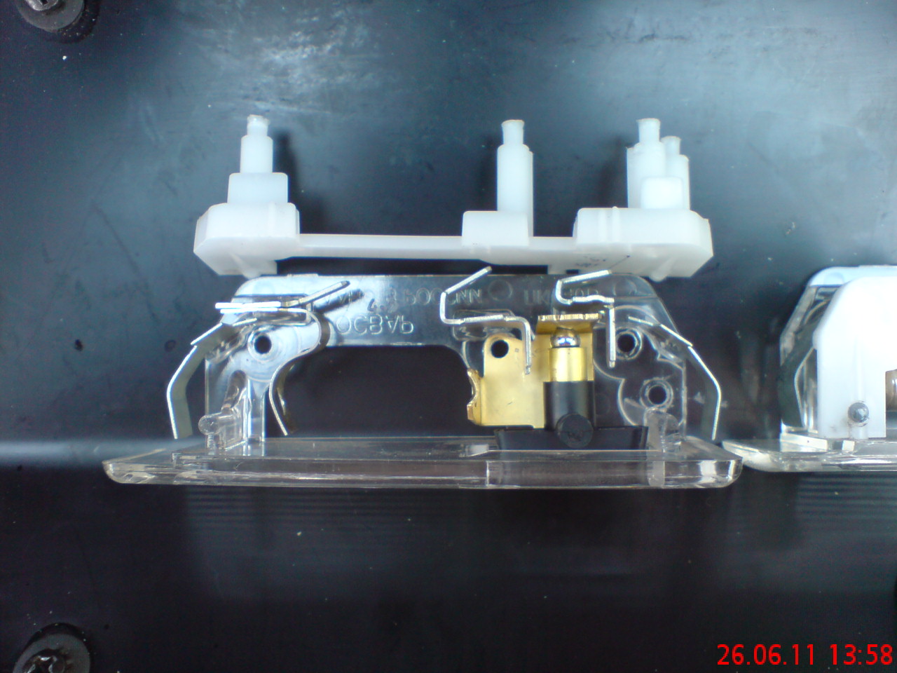

Все знают. что штатный плафон освещения имеет два положения: "вкл." и "вкл. при открытии двери". Но почему то нет положения "выкл." То есть, чтобы плафон зря не светил при открытых дверях, приходится чтото придумывать, можно конечно отсоединить клемму, какую угодно, и тогда плафон становится менне функциональным, или не работает вообще. Эти методы меня не устраивают. Немного мозговой деятельности, и решение найдено. (P.S. способ не новый, МБ ктото его знает, но тем не менее здесь такой фичи не нашёл, решил поделиться)

Итак, секрет в том, чтобы кнопка не замыкала ни один из контактов. Первое время я ставил её в промежуточное положение осторожным движением руки. Но иногда кнопка срывалась в одно из положений (и хорошо. если это было положение "вкл. при откр. двери"). Чтобы устранить это досадное явление, плафон был аккуратно препарирован, и в том месте, где шарик кнопки находился в среднем положении (посередине) просверлилось отверстие диам. ок.5мм ( можно накернить сверлом большего диаметра, чтоб получилось углубление, главное-чтоб шарик задерживался но не проваливался и не выскакивал. В принципе все до безобразия просто, по фото, я думаю всё будет понятно, затруднение вызывает сборка всего этого обратно, в дееспособное изделие :D .

Сразу скажу,человек с Губкина сам не делал это,но всё равно спасибо.Сам фонарь не разборный,просверлил с обратной стороны,перед этим сняв один контакт для удобства
По стрелке просверлил,щас работает 3 положения. :yes:

CHMZ, честно сказать, вчера слегка удивился я твоей оперативности, ибо давно читал об этой методике, да только смущала меня неразборная конструкция. Сегодня после обеда вынул плафон и думал, как просверлить там отверстие. Надумал сверлить через клемму. Не знал, что эту клемму-контакт можно извлечь из корпуса.

Выдёргивается с усилием,на фото видно что погнуто,потом погнутую легче вставлять LOL И шарик фиксируется в среднем положении на ура :yes:

Может так и проще, но я не ищу лёгких путей, подумал-так лучше. Может и правда лучше не разбирать, уж очень геморно обратно собирать. А разбирается просто-по кругу эту пласт.заклепку отвёрточкой плоской ну вроде как расклёпываешь. После сборки заклёпываешь или обмазываешь клеем (это в зависимости от результата расклёпки). И сё.

Вчера вечером переделал один выключатель. Послушал ПалСаныча :D :beer2: и ничего не разбирал, а только отогнул клемму и просверлил через неё в латунной детали отверстие диаметром 3,2 мм (просто меньшего сверла не нашел).
При этом, меня не совсем устроила легкость (плавность) переключения. Посему, с левого бока плафона в этой латунной детали (как раз там, где выбито 2И) просверлил отв. диам.4,5. В результате получил доступ внутрь плафона. Надфилем и отверткой убрал заусенцы по краям ранее просверленного отв. диам.3,2. Переключаться стало просто чудесно.
Отогнул клемму в исходное положение и только что установил доработаннй плафон в машину.
