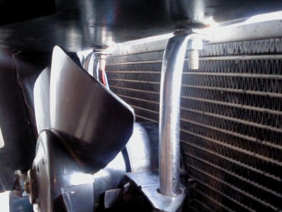

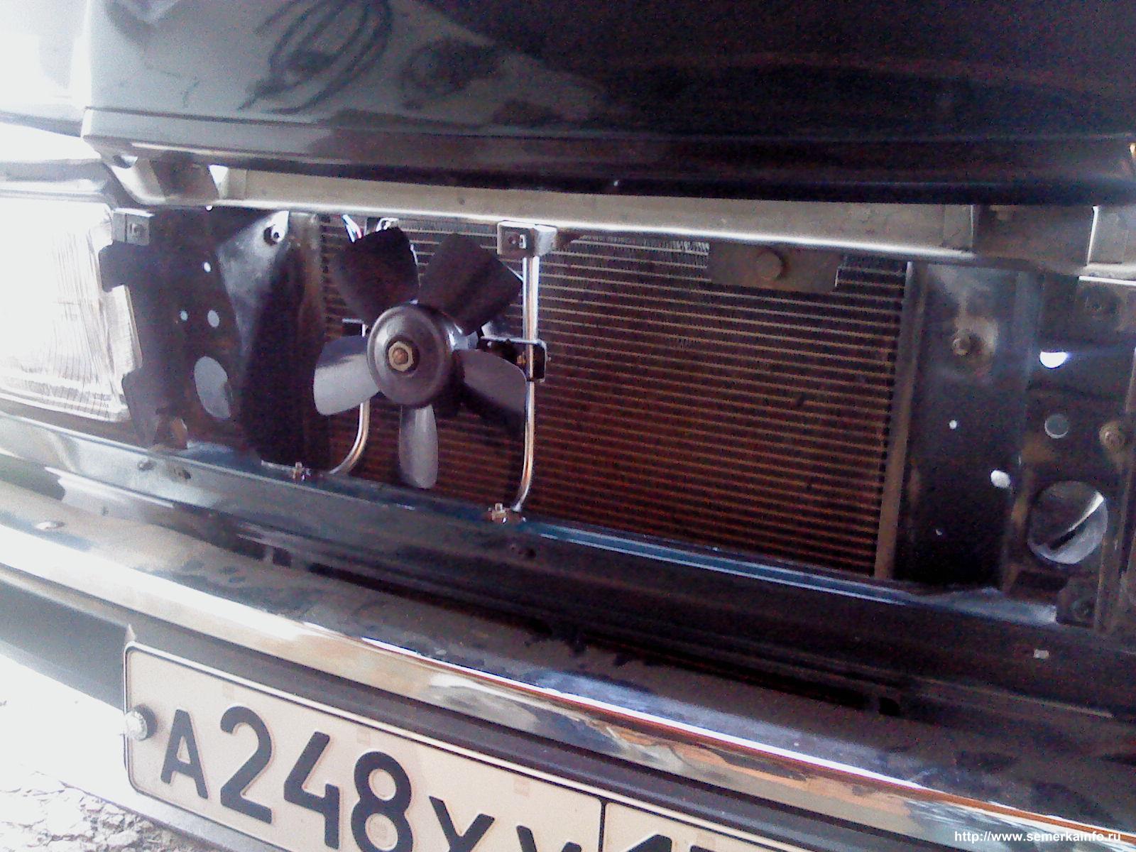

Давно собирался сделать это, ну и наконец сделал. Тут недавно общались на эту тему "Есть ли смысл?", по мне так есть. Прошлым летом было довольно жарко, за 30, Бибике моей как мне кажется было не совсем комфортно, стоять в пробках на раскалённом асфальте с работающим движком, ну и например у меня дача от трассы 7км. по грунтовке с ямами и кочками - не разгонишся чтоб остудить радиатор. Конечно есть автоматический эл. вентелятор, и работает нормально, он включается когда температура близка к не очень хорошему градусу. А вот например встал в пробку, чуствуеш на долго, нажал кнопочку и пусть дует как будто при езде охлождается, пробка рассасалась отключил. Эл. вентелятор нашол у отца в гараже помоему от печки ГАЗели, дует довольно прилично, шумит тише чем стандартный. Вобщем кому интересно смотрите...

Для нормальной работы венту нужен ДИФФУЗОР, а в таком исполнении это больше похоже на пропеллер :rolleyes:

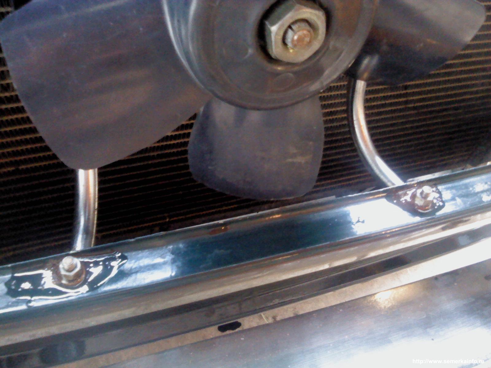

места крепления кронштейнов чем нить обрабатывал (кроме краски)? а то ржа сделает свое дело оч быстро т.к. место для протирания и мытья ваще не доступное (не будешь же ты при каждой мойке авто снимать решетку радиатора)
Он ещё и от встречного потока воздуха будет крутится
А так вобщем зачетно. :thumbsup: МолодЭц.

к359но писал(а):alex4922
Вощето это не краска а мовиль. И пущай крутится! :eptel:

JET писал(а): Для нормальной работы венту нужен ДИФФУЗОР, а в таком исполнении это больше похоже на пропеллер :rolleyes:
Не знай, дует отменно!!! :D

alex4922 писал(а): не краска а мовиль.
ну как бы на фото не очень видать , а точнее совсем не видать что это краска или мовиль, вмдно что чем-то замазано и усё :yes:
alex4922
Сообщения: 25
Зарегистрирован: Сб мар 05, 2011 5:07:04
Модель авто: Классика
Re: Дополнительный вентелятор радиатора. Сделано!
Непрочитанное сообщение alex4922 » Пн май 16, 2011 9:19:18
Мовиль!!! Верь мне!!! :yes:

чесно, выглядит немного смешно, не обижайся, обороты и производительность вентилятора аккурат для
alex4922 писал(а):печки ГАЗели
да и фтулки в таком месте в моторе не самое лучшее (хотя не уверен что они там стоят, но что то к этому склоняюсь), да и как заметили
JET писал(а):нужен ДИФФУЗОР
на и без того малопроиводительный вентилятор, несмотря на то
alex4922 писал(а):дует отменно!!!
не значит что будет работать с хорошей производительностью... все это ИМХО...

JET писал(а):Для нормальной работы венту нужен ДИФФУЗОР,
Без диффузора такой вентилятор отбрасывает воздух в радиальном направлении, тобиш во все стороны, что в целом снижает поток через радиатор. Так что пользы никакой, вреда бы не было, ИМХО.

BORODA писал(а):Без диффузора такой вентилятор отбрасывает воздух в радиальном направлении, тобиш во все стороны, что в целом снижает поток через радиатор.
Так и я ж о чем... :pop:
основной поток воздуха идет в осевом и околоосевом направлении (с отклонением от оси). По радиусу почти ничего не уходит, так что дуть будет куда надо. А вот забор воздуха как раз идет с радиуса, именно поэтому на автомобилях ставят диффузор, но он стоит ПЕРЕД вентилятором.
