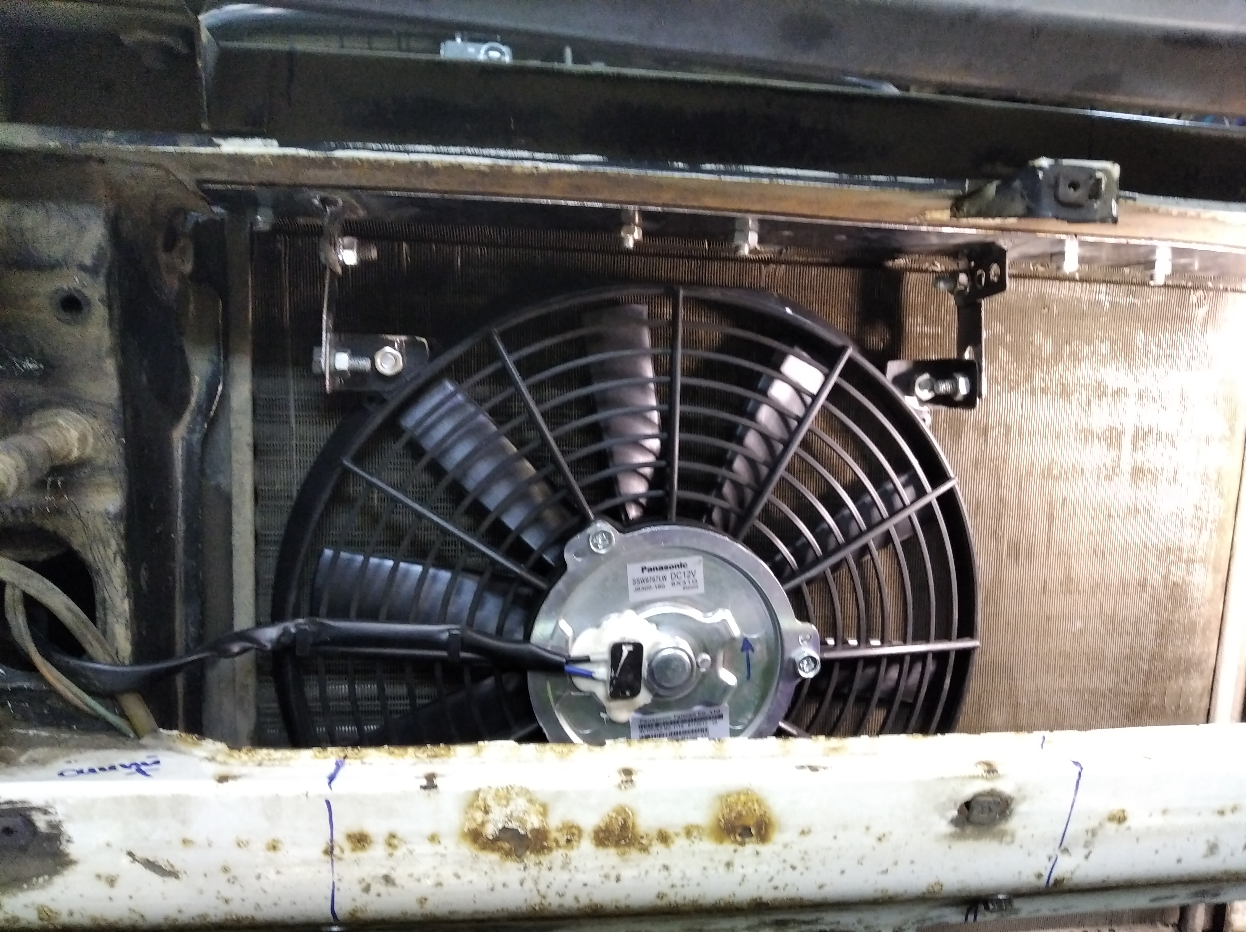

Всем привет! В прошлом году было очень жаркое лето, всем было плохо и людям и машинам. Вот хочу подать на ваш суд идейку о дополнительном охлождении. Прошлым летом моей семёрочке было жарковато, особенно в пробках, то и дело срабатывал электровентелятор охлаждения радиатора! А что если поставить такой же вентелятор с передней стороны радиатора, (естественно чтоб дул на радиатор а не из него) и включать его автономно самому, ну если застрял в пробке, включил доп.охлождение. Штатный электровентелятор оставим не тронутым. Место для доп.вентелятора вроде есть. Как вы думаете стоит заморачиватся???

будет очень жостко забивать грязью радиатор. а так по моему идея имеет место жить.. )

я тоже хотел поставить, но испугался замыкания из-за постоянной воды и грязи.

alex4922, я бы не стал. Причин хватит:
1. При НЕработающем вентиляторе его лопасти будут ограничивать проход воздуха через ячейки радиатора (эффект "зимней картонки" получишь). Итог - кипеть будешь гораздо чаще и врубать этот кулер постоянно.
2. Вполне резонно высказывание:
Фёдор писал(а):замыкания из-за постоянной воды и грязи.
Плюсы же весьма сомнительны...
А что у вас за жара такая, что радиатор кипит часто? Ты хоть бы профиль заполнил, даже не понятно, где такое...
З.Ы. А может просто пора уже радиатор почистить? :hmmm:

ну и хотелосьбы добавить к списку Randallа, что если
alex4922 писал(а):то и дело срабатывал электровентелятор охлаждения радиатора!
то все нормально. это говорит о исправно работающей системе охлаждения.

Ну правильно. Если только вентилятор включается - это АБСОЛЮТНО НОРМАЛЬНЫЙ рабочий режим. И не надо ему мешать работать!
А вот если кипеть будет - вот тогда искать проблемы. Но городить спереди карлсона, думаю, смысла нет.

Чтобы движок не перегревался в пробках или при движении на низкой скорости в лесу, лучше всего поставить лопасти с большим числом. Эффективность охлаждения пропорциональна числу лопастей. Можно взять готовую крыльчатку от Нивы или десятки.
Кроме того, стоит посмотреть, насколько закупорено моторное отделение. Часто ставять такую грязезащиту и пылезащиту движка, что напрочь нарушают циркуляцию воздуха в моторном отделении.
