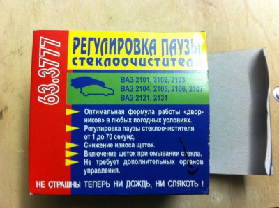

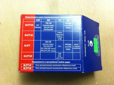

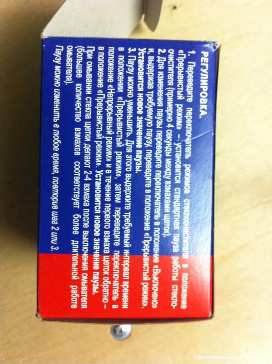

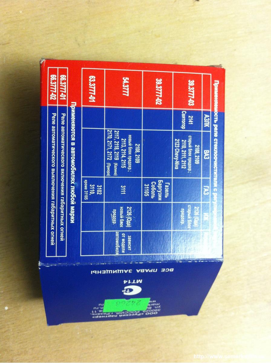

Установил себе вот такое реле. Все работает отлично!
