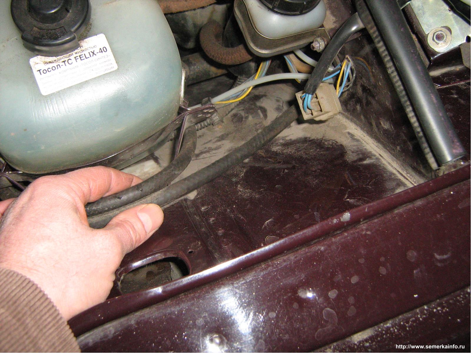

Вобщем сначала покупаем манометр с пазика,газика или камазика не важно откуда, но примерно вот такой и вставляем его вместо часов, которые вам нафиг ненадо. он входит идеально.

К нему докупаем и присоединяем шланг с двумя штуцерами (по штуцеру на конец). Выкручиваем электр.датчик на лампочку авар.давления и вкручиваем туды разветвитель от 2103 или 2106. прикрачиваем к нему наш электродатчик и шланг от манометра (на всякий случай все штуцерные соединения можно промазать герметиком - качество обработки с наших заводов оставляет желать лучшего)

а такой шланг длинный это чей?

от уазика там ничего нет. шланг 1-1,5м. от гидравлики или пневматики пазика или грузовичка. главное чтобы резьбы совпадали. я прямо в магазине подобрал. езжу с ним уже 1год и ни одного подтёка.

вот здесь при увеличении видно как он показыват давление

А на пазике датчик стоит такой же как на газели и уазике. Просто заместо штатного датчика лампы аварийки вы вкрутили какой-то мутный показометр, вместо нормального электронного. А ведь в этой трубке масло, случись что двигатель без смазки легко оставить.

да не туды зыришь. при разрыве шланга мгновенно загорится лампа на щитке приборов. я же написал что в двигтель вкручиватся разветвительь от шаховских датчиков
