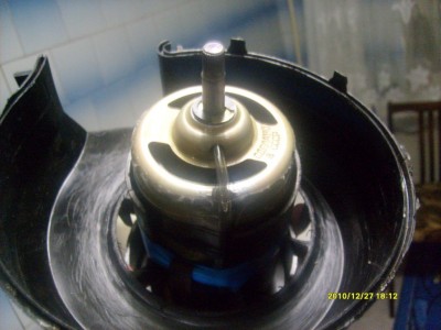

Тоже сделал печку с улиткой 2108 спасибо всем!Но пытаясь экономить поставил б/у и с морозами заскрипела не хуже чем родная.Похоже скрипят втулки.Смазал-зффект кратковременный.Как думаете что можно сделать?

спасибо эту поговорку-то я знаю!!А может кто делал типа поменять подшипники или что нибуть в этом направлении?

я когда то делал, ставил подшипники подходящего размера на моторчик но классический, все подбирается и ставится по месту, ни каких общих рекомендаций нет...

насколько я знаю на 08 вентиляторе крыльчатка балансируется вместе с ротором,поэтому при разборке вентилятора(с целью смазать передний подшипник) желательно пометить их взаимное положение.Хотя,если честно, всего пару раз видел балансиры на крыльчатке.

В модифицированной печке ось работает в горизонтальном положении. Соответственно, какая же выработка должна быть у подшипника чтобы он начал свистеть, вы только прикиньте. Потом осьмёрочный моторчик (штатный) он тоже на втулках.

сделал так. За основу взял статью http://www.moeauto.ru/remont/el_009.html была когда то в журнале за рулём.Шумит передний подшипник(втулка).К нему подвёл смазку трубочкой от медецинской капельницы.Перед снятием крыльчатки(колеса) пометил положение относительно вала.
