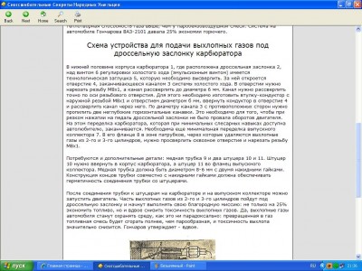

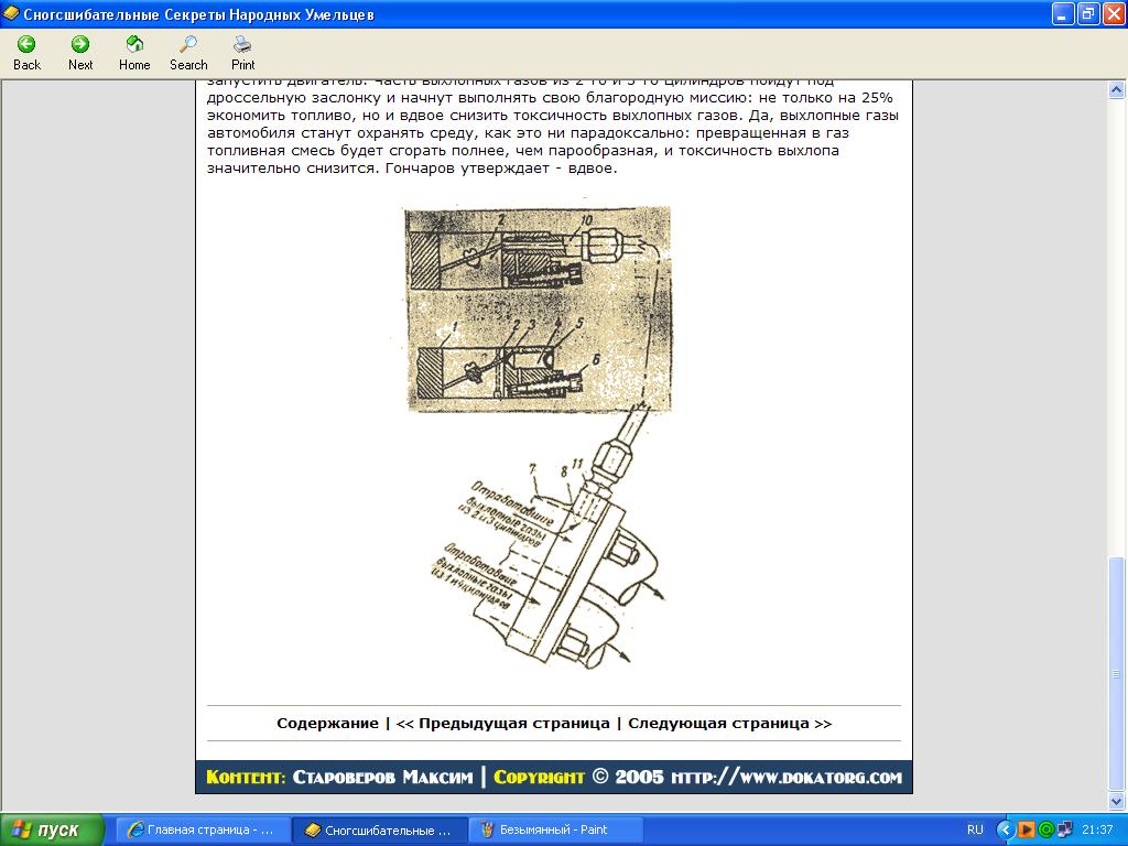

кто нибудь читал про такое? а может и пытался воплотить в жизнь? :whistlin:

похожая система воплощена на иномарках. только там ОГ подаются через газы когда частота вращения КВ перевалит за 1100 об\мин. и отключается при 4000 об\мин.
а как тут х.з. будет ли вообще работать или нет. в принцыпе заглушить отверстие в выпускном колекторе можно болтом,а вот карб как-то не охота трогать.

ну не знаю что там с упгсом. но доля выгоды от рецеркуляции есть, только нужно подавать газы начиная с 1100 об\мин независимо от нагрузки и убирать подачу при 4000 об\мин, как это сделать без клапанов не представляю. и как эта система будет работать в исполнении что написано в книге выше х.з. :whistlin:

а я вот наоборот прочитал,что расход падает и снижается СО. а все за счет того,что газы наполняют цилиндры вдобавок к бензо-воздушной смеси, лямбда тем самым следит за выхлопом и уменьшает кол-во бенза делая тем самым смесь беднее и занижая СО.
но поначитался еще и бед от этой системы: глючит клапан в открытом состоянии и обороты на ХХ гуляют в пределах 900-1500-2000,спустя некторое время все ОК. а потом заново глюк.
ну это я к чему, почему у нас пишут в книгах такую х...ню? как эта система может работать без клапанов и блока управления? да еще и расход аж на 25% ниже! чудеса не иначе.
