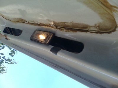

С завода освещение багажника неудачно реализовано, приходится включать габариты. Придумал свой вариант, сделал еще весной и досих пор все устраивает.
Что нам понадобиться:
1. Фонарь освещения номера ВАЗ 2108-09 - 2 штуки обязательно с резинками (у нас в автомагазине они по 20 руб. сразу с лампочками. Можно сразу взять и вставить светодиоды. я не подумал и свет пока желтый)
фонарик. на фото без резинки
2. обычное 4-х контактное реле
3. длинный концевик (10 руб.)
концевик
5. провода, клемы, термоусадка

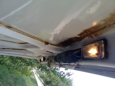

Фонарики я вставил в овальные дырки в крышке багажника
место установки
нужно только эту дырку буквально на милиметр расширить круглым напильником. После резиновый корпус фонарика плотно туда садится и держиться без дополнитольноко крепежа.
Концевик установил в выступ железа над крышкой правого фонаря. Нужно просверлить отверстие в железе и крышке фонаря. Релешку прячем под крышку снизу. Получается , что концевик работает под крышкой
концевик. релешка спряталась внизу справа.
Начинаем все с прокладки проводки. В багажнике нет постоянного 12В, поэтому нужно провести провод от бортовой сети. У меня проведен напрямую от аккума через предохранитель (планировал когда-то сабвуфер подключить).
Проводку в крышке багажника прокладываем через дырки и выводим вместе с проводкой осфещения номера. Процесс сложный, особенно вверху мешает замок багажника.
выведена проводка с помощью такой-то матери
Выведенный провод цепляем к клемме 30 реле. 12 вольт подводим к клеммам 85 и 87, концевик к клемме 86
схема
Цепляем провода к фонарикам (я припаял) предварительно одев термоусадку, чтобы в случае чего не коротнуло. Просто от фонариков клеммы назад выходят и могут коснуться корпуса. Промазываем антикором (мовилем) места, где мы работали напильником. Вставляем фонарики в предварительно подготовленные места.
Остается отрегулировать высоту концевика. Чтобы не залезать в багажник, дабы проверить опускается он крышкой или нет, можно воспользоваться мультиметром с пикалкой на проводимость.
Результат:
ночью хорошо светят, только свет желтый. когда-нибудь диоды вставлю
Жду коментариев.

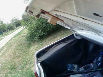

Одно замечание, маленькое. Судя по фотке, кнопка концеивка металлическаы, наверно стОит на кончик кнопки концевика одеть какую-нить мягкую пластмаску или резинку. Шобы он меньше тёр место в крышке багажника, в которое упирается.
И один вопрос. Когда залазиешь в багажник, спиной не перекрываешь свет?
Упустил важный момент! В этом месте концвик не попадает в бортик багажника а до самой крышки не достает,я там пластмасску нехитрую прикрутил. Завтра сфоткаю.
Не перекрывается, сколько раз ночью лазил - такого не замечал. Фонарики размещены почти по краям и светят отлично.

general, все бы ничего. Но минус один есть. Я когда подыскивал место для концевика сигналки в багажник долго искал оптимальное место... И нашел его - чуть левее того "крепежного рычага", который у тебя на фото "Фото0289.jpg"...
А поначалу пытался пристраивать его у края крышки, как ты... И сделал вывод: рано или поздно ты его сломаешь! Это гиблое место. Когда будешь ложить/брать какой-то груз в/из багажник/а, ты его будешь цеплять. Так что советую переставить его в менее доступное место, пока не сломал. Это дело времени.
В остальном идея хорошая!
З.Ы., места, подпиленные "круглым напильником" обработал чем-нибудь? Или ржаветь будет?

Randall писал(а):Я когда подыскивал место для концевика сигналки в багажник долго искал оптимальное место... И нашел его - чуть левее того "крепежного рычага", который у тебя на фото "Фото0289.jpg"...
Зачем искал? Это стандартное место установки концевика. Мог посмотреть на любой машине, где уже установлена сигналка.
С подмеченным минусом согласен. Я сварочный трансформатор гружу в багажник практически на пределе своих возможностей :confused: Стопудово задел бы. А если бумажный мешок с цементом или сухой смесью, то при неточных движениях - это дырка в мешке со всеми вытекающими (вернее высыпающимися) последствиями.
Согласен с тобой, там было бы лучше но не и-за опасности сломать, край концевика ниже уплотнительной резинки получается и почти в углу, а из - за необходимости нажималки, примерно такой:
нажималка
Но как крепить возле рычага? На уплотнитель (видел такой вариант) фигово получается. Попробовать к самому рычагу прикрутить? надо подумать...

general писал(а):Но как крепить возле рычага? На уплотнитель (видел такой вариант) фигово получается. Попробовать к самому рычагу прикрутить? надо подумать...
Здрасти мордасти! :) Да легко! На стандартной установочной металлической полоске.
Вот так:
крепление концевика в багажнике
А "нажималка" - это жесть просто! Кстати, также легко "выносится" при укладке чегонть в багажник, либо при обратном процессе...

Здрасти мордасти! Да легко! На стандартной установочной металлической полоске.
От теперь понятно, завтра поправим.
А что вы все против релешки? я же не интегральную схему туда вкорячил а простое реле для упрощения. А активатор багажника замка почему через реле подключают? Он особо мощный потребитель? Просто не принято у нас в машинах плюсовые провода размыкать/замыкать и минус тянуть незачем.
Кстати, а что Вы такое в багажник грузите, что цепляете за крышки задних фонарей и кромку крышки багажника?
Я баллоны газовые грузил, мешки с зерном, велосипеды, столы всякие и тумбочки, утей, гусей и даже кошек LOL
под угрозой всегда уплотнители и ребра жесткости, а от последних страдает чистота в багажнике :thumbsdow

Концевик как раз торчит и довольно сильно...
Сходил померял. В моем случае он не достает до кромки уплотнителя на пол сантиметра

general писал(а):не достает до кромки уплотнителя на пол сантиметра
Дык пакет-то заносится в багажник не горизонтально. Это ж руки, не кран! Ложится в багажник всерно наискось все... Вокруг уплотнителя. Рано или позно зацепишь. Место такое.
