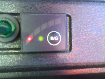

Кнопка без фиксированного положения переключение Газ Бензин.

Принцип работы: Работает все в автоматическом режиме, возможен ручной режим но нежелателен.
Завод на бензине редуктор прогревается до 50 град и автоматом переключает на Газ.
Форсы включаются последовательно т.е. сначала один цилиндр на газу остальные на бензине, потом два на газу два на бензине и так далее. При переключении ни рывков не дерганий нет.
Газовые мозги считывают инфу с бензиновых и добавляют свои параметры для газа (подключение бенз форс через переходники ГБО). Настройка ГБО происходит через комп и тоже в автоматическом режиме (подстройка под бензин). При изменени прошивки бензиновых мозгов настройку газовых придется повторять.
На кнопке есть индикатор количества газа в балоне но он не работает (лень установщиков не ставят датчик в балон, а после установки заправляют газом и кричат что газ надо спускать а им негде).
Если газ заканчивается падает давление в редукторе и газовые мозги переключают машину на бензин.
Есть 3 режима:
1. Автомат
2. Бензин
3. Аварийный ГАЗ
