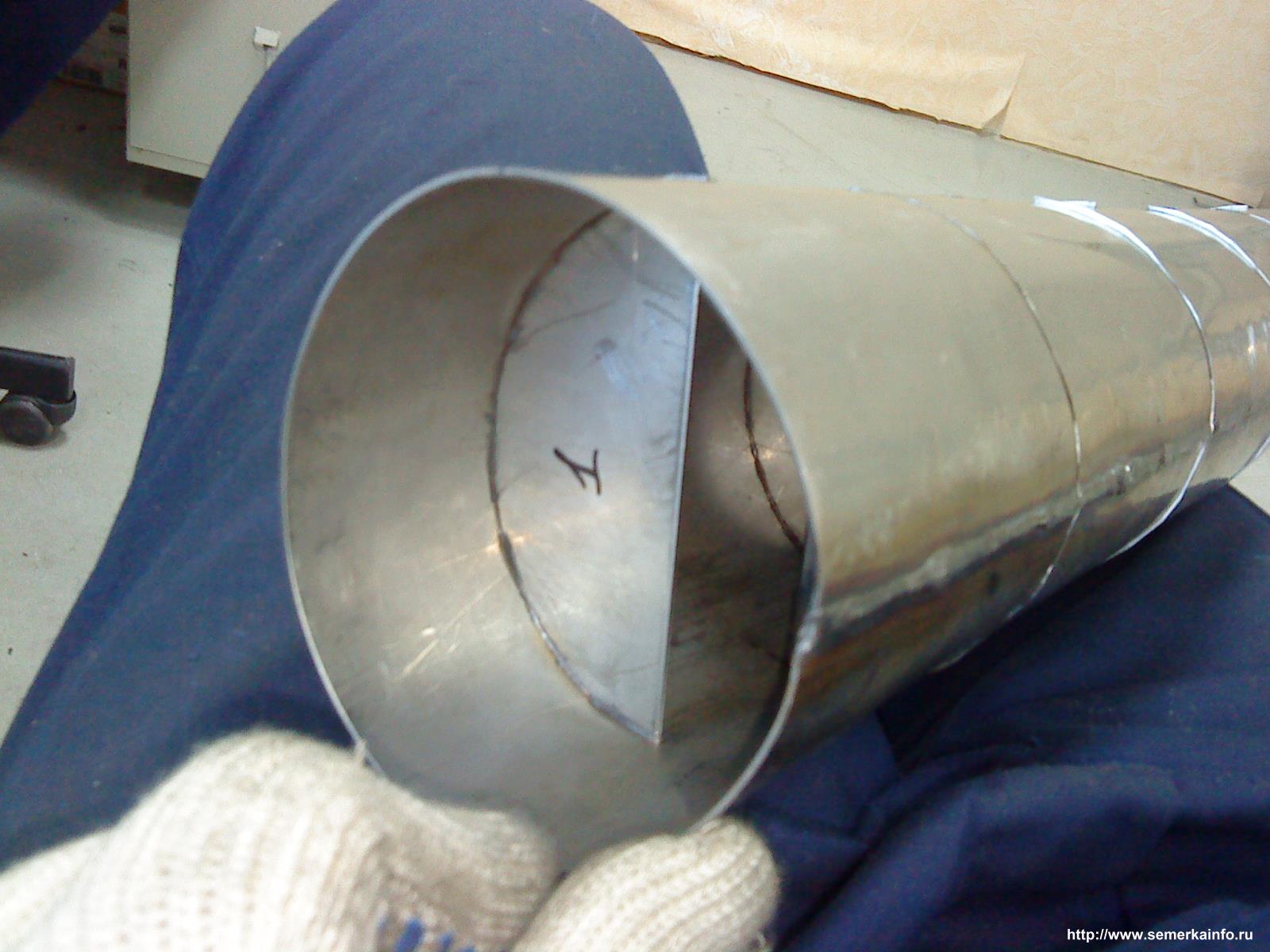

делал я как то такую приблуду из нержи,что то типа прямоточника,саму банку сделать не трудно,самая запара с крепежами и гусаком.эт непосредственно по машине прикидывать надо.ну или по стандартному глушаку.звук получился хороший.на ХХ работает тихо,чуть громче чем обычный,а вот оборотам к 2500 начинает рычать,не так чтоб аж ухи закладывало,но ощутимо,приятный в общем звучек идеть.мне по крайней мере нравиться.расчетов минимум,замерить длинну стандартной банки и разделить на 7 равных частей под перегородки.с крепежот сложнее,я вымерял по машине,и все равно получилось криво,на ямках об днище подбивает,+ хамут расслабляется от тряски и начинает слегка тереть об кардан резонатором.в общем по моему овчинка выделки не стоит,будь передо мной сейчас выбор сварить еще одну такую хрень или купить заводской,я бы купил.не такие уж за него большие деньги просят.а так решать вам.
