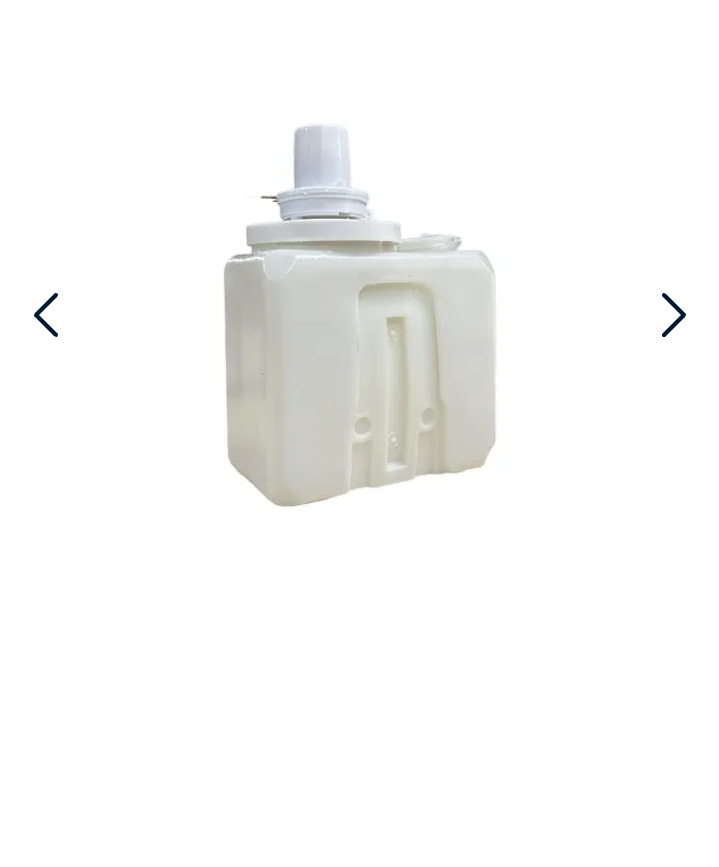

Добрый день! Кто нибудь ставил поплавковый насос вместо обычного, который вставляется снизу? При этом будет закрываться капот авто? Тестировал кто нибудь? Или проще от 2101 поставить в сборе? Подскажите пожалуйста
Есть просто в сборе, но по креплению подойдёт ли?
Кто так делал, можно фото пожалуйста?
Белый обычный насос поплавок.
Речь об 2107.

Ты хоть фотку покаж этого «поплавкового». Самый лучший - это от 2108, который снизу бачка через резиновую вставку.Они на инжклассике пошли.

Буйный, вот такой, мне не нравится стандартный черный снизу, хвалят все поплавковый, в сборе с бачком есть в продаже, но я думаю, что капот не закроется...
Может вы что посоветуете?
Фото это на озон от 2101.
На драйв смотрел, но там переделка с закрытием дырки снизу, это порнография тоже...
Просто закроется капот или нет? Может кто использует все таки такой? Место останется закрыть?

Чем не нравится? Я бы назвал это даунгрейдом.
VazClassic07 писал(а): ↑
Чт фев 01, 2024 0:49:14
Перекрутишь кронштейн крепления пониже, если потребуется.

Были б там ещё дырки...куда перекрутить, не знаю, мне ближе именно поплавок. Просто думал, что кто-то ещё так же делал.

Не совсем понимаю о чем речь, но у меня такой же стоит с момента приобретения машины в прошлом веке, никогда даже не задумывался, что капот не закроется.
пы.сы. надо просто сильнее надавить :psih:

Инжекторная и карбовая классика отличается мотором - инжекторный из-за ресивера занимает ощутимо больше места, поэтому и поставили бачок от 2108. Самое простое - измерить рулеткой сам бачок и пространство, куда он должен встать, оставив хотя бы пару сантиметров на "припуск" от мотора, т.к. мотор раскачивается на своем месте.

Спасибо большое вам всем за фото и ответы, померяю, отпишусь, но силой думаю давить тоже не надо.
На драйв парень умудрился впихнуть на инж бачок омывателя на 5 л, пузатый, закрылось ведь, но у него принцип насоса иной немного, может если впихнуть на 2 литра в сборе с насосом, вот вверх написано по вертикали 22 см он, думаю хватит площади...но семь раз отмерь.

Саморез-сверло решает проблему.

Та ну, там между мотором и бачком омывателя бесконечность LOL
