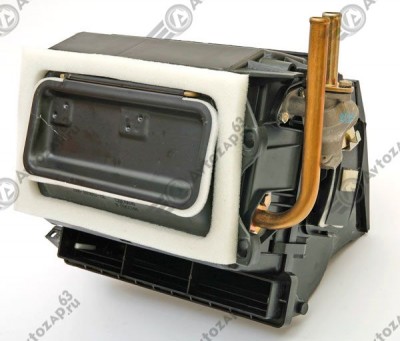

Может быть стоит просто закрыть заслонку воздуховода печки (синий рычажок) :hmmm:
На фото крупным планом:
Добавлено спустя 1 минуту 24 секунды:
У меня печка не справляется (темпераура +18 в салоне) при температуре -40 за бортом.
