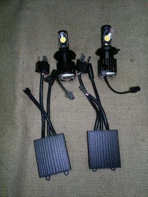

Интересно, долго прослужат? Вроде неплохо.

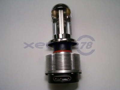

уже где то отписывался, вопросы вызывают по поводу "компового" вентилятора на радиаторе и его долговечности, и как следствие перегрев диодов, а для полупроводниковых кристаллов, перегрев смерти подобно.

Я ставил и даже несколько дней (вечеров) ездил. СТГ не было в принципе. Вообще. Дальний такой, что только поморгать. Не годится.

Антон80 писал(а):Я ставил и даже несколько дней (вечеров) ездил. СТГ не было в принципе. Вообще. Дальний такой, что только поморгать. Не годится.
Не такую ставил: СВЕТОДИОДНАЯ ЛАМПА Н4 NEW 70W 2400LM
Сообщения: 47962
Благодарил (а): 1511 раз
Поблагодарили: 3762 раза
Re: Светодиодные задние фонари на ваз-2107
Непрочитанное сообщение Антон80 » Ср фев 25, 2015 20:38:24
Иван64
Светодиод 70 Вт? :hmmm:
Такие пробовал. Барахло.
70W светодиодных :psih: :rlc: :preved: LOL

У меня 60 ватт лампа светит далеко, а тут приблизительно два киловатта. Лист бумаги должна прожигать. :psih:

Эта лампа 70 ватт.Где два киловатта? В киловатте сколько ватт?)))

Иван64 писал(а):Н4 NEW 70W 2400LM
быть не может в ней 70 ватт, для рассеивания тепла такого светодиода изображенного на фото радиатора не хватит! для сравнения с интеловских процессоров грубо у разных около 65 ватт рассеиваемой мощности, сравни с размерами радиаторов, и плюс прибавь активное охлаждение в виде вентилятора который еще при сильных нагрузках увеличивает обороты! скорее всего подразумевается что равнозначная 70 ваттам мощность к обычной галогенке!

2400 LM люменов, не путайте с мощностью))) Ни я на лампе мощность ставил)))

Иван64 писал(а):Ни я на лампе мощность ставил)))
не важно кто её поставил, такой мощности при такой конструкции быть не может.

Мне кажется, что под светодиод надо линзу. Есть у меня большой фонарик с одним большим диодом. Светит отлично, СТГ четкая. А в рефлекторе не то пальто, имхо. Слишком большой светодиод, а в фокусе должна быть точка.

Суть фар классики в том, что они светят отраженным от отражателя светом. Почему "мощные" светодиоды не дают четкой СТГ?
