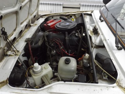

Как узнать какое у меня зажигание: КСЗ или БСЗ?
Re: Бесконтактная система зажигания
Непрочитанное сообщение Йожык » Вт янв 20, 2015 21:24:21
У тебя вроде КСЗ - один проводок идет от трамблера до катушки. Если стоит БСЗ - там целый жгут с разъемом и идет к коммутатору.
Добавлено спустя 1 минуту 12 секунд:
Хотяяя... Вроде бы жгут и вроде под бачком коммутатор виднеется. Есть получше разрешением фото?

Максимиллиан писал(а):Как узнать какое у меня зажигание: КСЗ или БСЗ?
У тебя КСЗ, на нем постоянно летит контактная группа, плюс нужно постоянно его регулировать. Благодаря ему, часто бывают нестабильные обороты, которые со временем снижаются, иногда троит двигатель и т.д. Аблагодаря качеству запчастей, нормальные запчасти на него найти нереально. Зажигания и карбюратор делают секс с жигулями неповторимым:)

Непрочитанное сообщение Максимиллиан » Вт янв 20, 2015 21:38:02
vyatch писал(а):троит двигатель
Есть такое!
Вот фото в оригинальном разрешении:
Подскажите какое БСЗ брать и сколько она стоит?
Вот ссылку нашел ТУТ все подробно описано, пойдет так сделать?

Максимиллиан писал(а):Вот фото в оригинальном разрешении:
Теперь я точно уверен - БСЗ у тебя. Коммутатор между бачком и фарой, от него идет цветной жгутик к трамблеру.

Непрочитанное сообщение Максимиллиан » Вт янв 20, 2015 21:49:02
Йожык а на КСЖ коммутатора нет?
Непрочитанное сообщение Йожык » Вт янв 20, 2015 21:51:54
Максимиллиан писал(а):а на КСЖ коммутатора нет?
:no:
Там все просто - с трамблера идет единственный провод на катушку и все.

Непрочитанное сообщение Максимиллиан » Вт янв 20, 2015 21:54:37
Йожык а почему тогда двигатель иногда троит?
