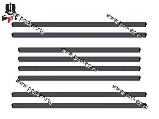

Непрочитанное сообщение олежек » Ср июл 22, 2009 6:27:40
вот для 5-7-ки
9-ка
DRoN
Сообщения: 202
Зарегистрирован: Вс апр 05, 2009 14:28:29
Откуда: г.БРЯНСК
Поблагодарили: 4 раза
Непрочитанное сообщение DRoN » Ср июл 22, 2009 10:45:57
олежек писал(а):вот для 5-7-ки
про них и говорил стоят и отлично себя чувствуют с декабря месяца
спасибо олежек за фото
Непрочитанное сообщение олежек » Ср июл 22, 2009 10:49:59
DRoN писал(а):спасибо олежек за фото
не за что :)

короч в магазе надо спросить мягкие нижние уплотнители стекол НЕ ШТАТНЫЕ и без молдингов
Добавлено спустя 25 секунд:
так чтоль?
Непрочитанное сообщение олежек » Пт июл 24, 2009 5:54:59
Denz писал(а):так чтоль?
да именно так, "БАРХОТКИ"...
