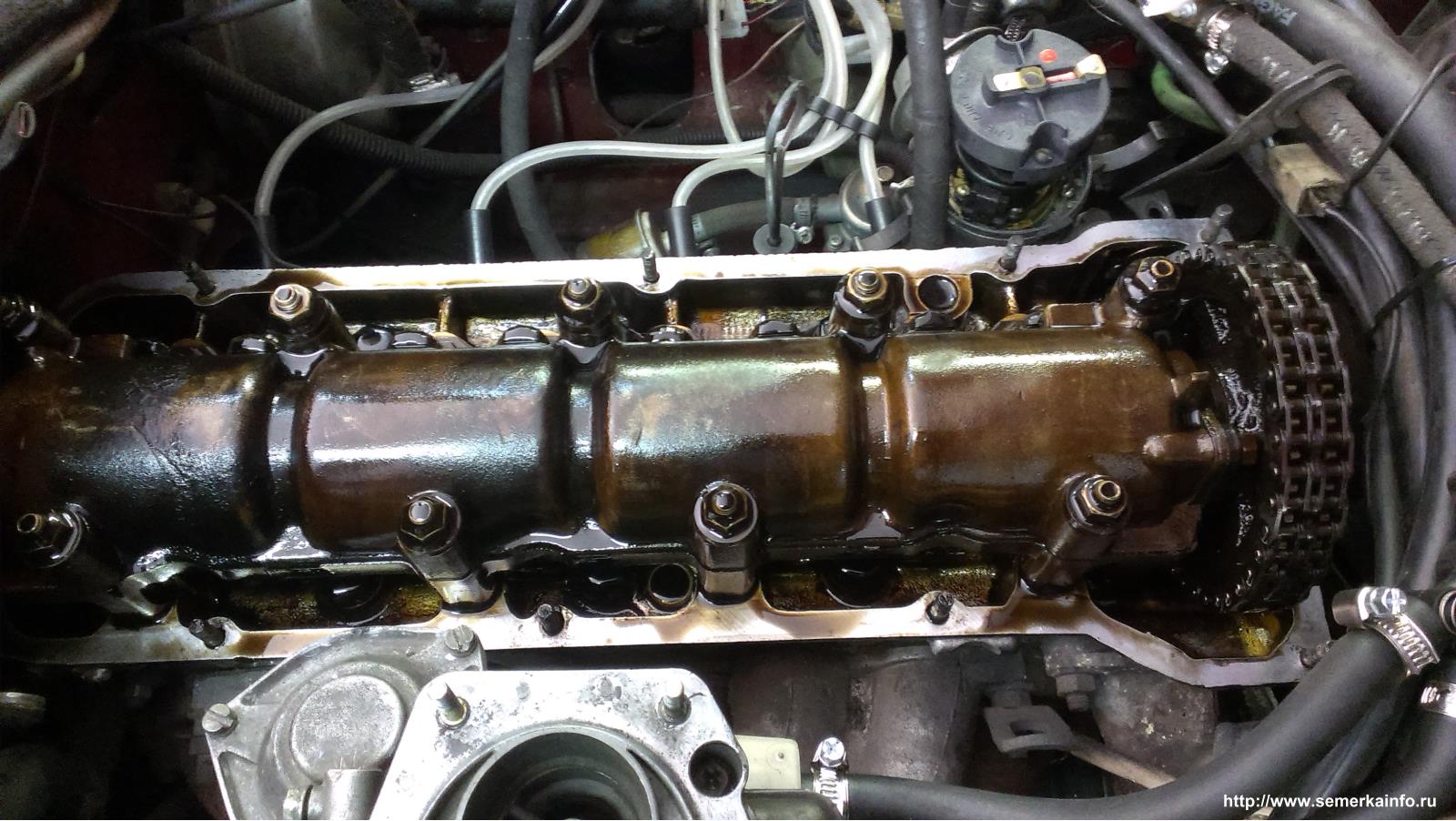

газ возможно выпалил весь. обороты за 3-4 км упали на ХХ с 1000-1100 до 600, нужно немного прогазовать, прежде чем тронуться и тяга уже не та совсем. перешел на бенз. в общем еще стоит столько узнать про газ. может уже потом сам буду крутить этот газ так, как теперь кручу карб :-J поменял на карбе винт количества смеси, а то надоело постоянно подкручивать, уже сам от работы двигла закручивался или выкручивался. регульнули клапана, цепь подтянули теперь думаю лучше будет голове. масло прошло ~ 1800 км :rlc:

Что-то с маслом не ахти ;) .

DJTigra писал(а):масло прошло ~ 1800 км
ОТКУДА-ТО грязь выпала и растворилась в свежаке
