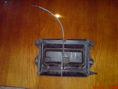

Господа, предлагаю вашему вниманию фото девайса, и слушаю ваши мнения по вкорячиванию его в наши авто. Также предлагаю соревнование на самый быстрый ответ - откуда сие чудо?

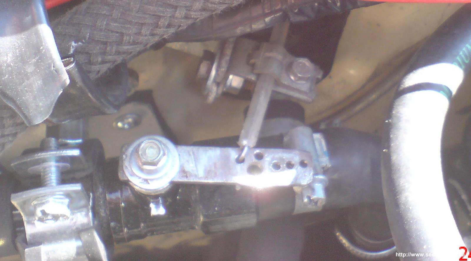

Ну, что, начнём: началось всё с того, что однажды зимой в мороз, отогрев ветрового стекла поднял мне все нервы, :rungun: :crazy: (час не отогревалась полоса по центру стекла) и было решено по весне и лету переделать обдув стекла. Много было вариантов, в том числе и с улиткой от восьмёрки: в этом варианте мне не не нравится то, что двигатель в улитке обдувается горячим воздухом, а хотелось сделать по-другому. После долгих поисков и идей родился конечный вариант. Смотрим комментарии к фото, и набираемся терпения, потому что выложу не сразу и с перерывами , но буду стараться по-быстрее.

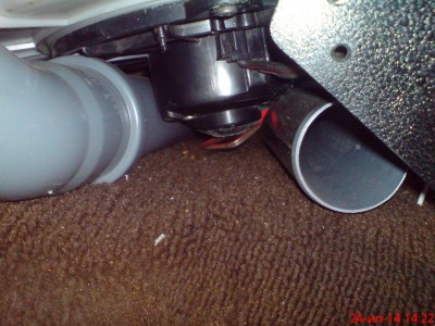

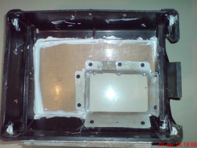

В общем, это вариант соединения вазовского радиатора и маздовской улитки. Смотрим фото дальше, отвечу на вопросы ;)

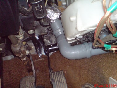

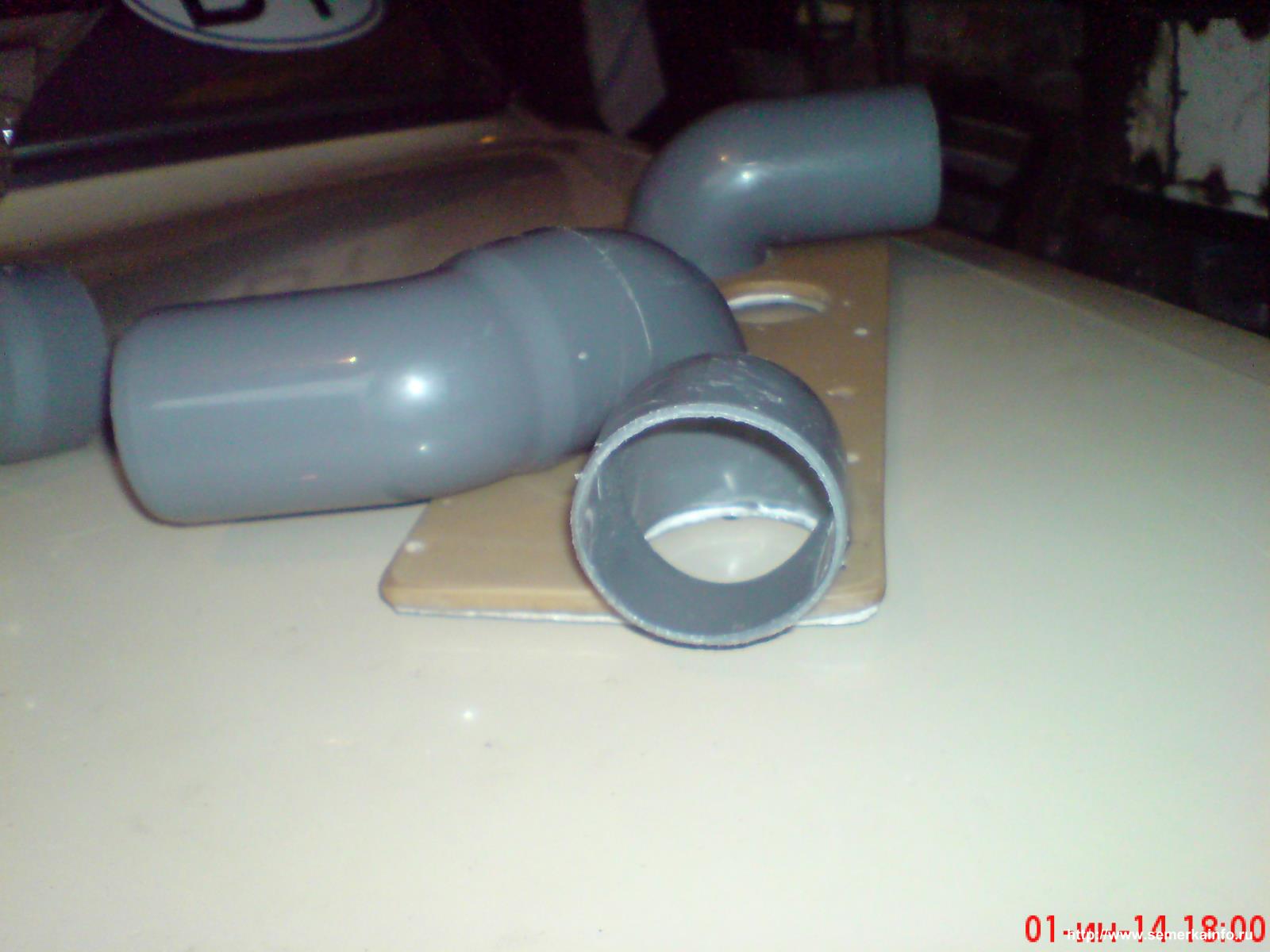

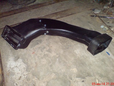

Бардачка не было уже лет пять, поэтому место заняло более полезное устройство. Ещё несколько фото в заключение:

Благодарил (а): 2924 раза
Поблагодарили: 880 раз
Re: Полная переделка печки. "Улитка" от Мазды 626.
Непрочитанное сообщение X-TAZ » Вс июл 27, 2014 20:18:40
Ого. Я думал сама улитка поменьше будет, а она гигантская. И трубтруб море.ого.
