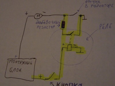

Хочу сделать включение вентилятора охлаждения из салона через реле, но дополнительно поставив в цепь дополнительный резистор, чтобы не так шумел, но в тоже время поддерживал рабочую температуру двигателя.
Возник вопрос в номинале резистора (сопротивление и мощность).
Сопротивление думаю поставить 2.2 Ом, а с мощностью вопрос, пока склоняюсь к 100вт
Штатный вентилятор мощностью 14А
14А*13В=182Вт
13В/14А=1Ом
Если взять добавочное сопротивление то получится:
1Ом+2.2Ом=3.2Ом
13В/3.2Ом=4А
13В*4А=52Вт
Т.е. для номинальной работы хватит резистора с 52 Вт, но пусковые токи насколько мне помниться могут быть в 9 раз больше. А т.к. они кратковременные надеюсь 100Вт хватит.
К примеру один владелец оки ставил вообще резистор от печки (первая скорость печки) а мотор печки потребляет 4.5А

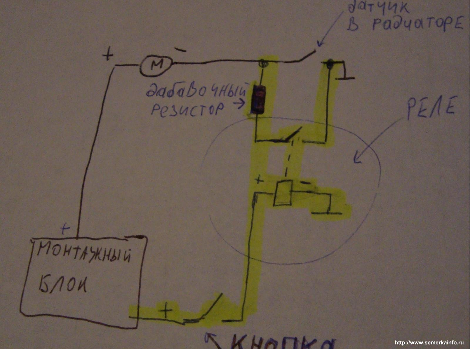

По схеме К1 - контакт датчика температура (стоит в радиаторе)
К2 - контакт реле включаемого из салона
Получается при вкл из салона работает на малых оборотах, а если температура достигнет велечины при которой срабатывает датчик температуры, то параллельно он сработает и вентилятор охлаждения перейдёт на максимальные обороты пока не охладит датчик до температуры отключения и продолжит крутиться на малых оборотах.
П.С. Частотные схемы не рассматриваю предпочитаю простое сопротивление хоть и кпд у частотных регуляторов выше.
14А*13В=182Вт
13В/14А=1Ом
1Ом+2.2Ом=3.2Ом
13В/3.2Ом=4А
13В*4А=52Вт

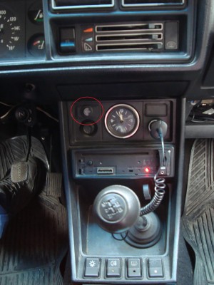

Вентилятор не слышен в салоне при подключении резистора на максимальном сопротивлении (минимальные обороты).
Плюс идущий к кнопке подключил сейчас на аккумулятор через дополнительный предохранитель в клемнике, но т.к. есть большая вероятность забыть выключить вентилятор при выходе из машины, переподключу когда появится свободное время на монтажный блок, колодка Ш10 контакт 8. Это резервный контакт на котором появляется плюс при включении зажигания.

Схема наипростейшая и позволяет дополнительно управлять работой вентилятора охлаждения, если вдруг выйдет из строя термо-датчик в радиаторе. Или просто по пробкам, чтобы часто не работал на мах. оборотах вентилятор. А то когда стоишь в жару в пробке при вкл. вентилятора происходит резкое потребление эл.энергии и происходят провалы оборотов хх. А так вентилятор постоянно работает на малых оборотах и будет реже включатся на максимальных, кстати стартовый ток будет уже не так высок. Да и поддержание температуры под капотом снизит вероятность образования воздушных пробок в топливной системе, а она в классике без обратки в бак.Kolos писал(а):Вот почитал темку и никак не пойму, для чего тебе нужен этот головняк?Ты хочешь сделать, чтобы половинная скорость работала от кнопки - постоянно\временно. Для чего?
