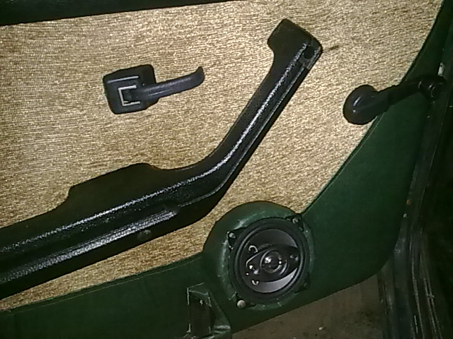

Всем привет. Переделывая карты передних дверей тоже задумался об установке более симпотных ручек, чем копеешные крючки. Эту тему глянул, ещё статью о переносе ручек нарыл и заморочился именно с переносом ручки выше родного места установки. Правда, от пятнахи не стал брать, дизайн не понравился, взял 2105. Вот что вышло:

dock_sanych
Нормально получилось, а гемору с переносом много?

Непрочитанное сообщение dock_sanych » Пн фев 27, 2012 13:43:46
Дольше всего, естественно, провозился с первой, на водительской двери. С учётом ворочания мозгами, примерок-подгонок - убил около часа времени. Плюс холод в гараже тоже не способствовал быстрой работе. Потом денёк покатался, проверил ручку в работе и замутил остальные. Так что сложности в общем-то немного.

Я не пойму, а можно фото без карты дверной как эту тягу гнуть там?

Непрочитанное сообщение dock_sanych » Пн фев 27, 2012 14:09:02
Ну как-то так! Дерзайте!
