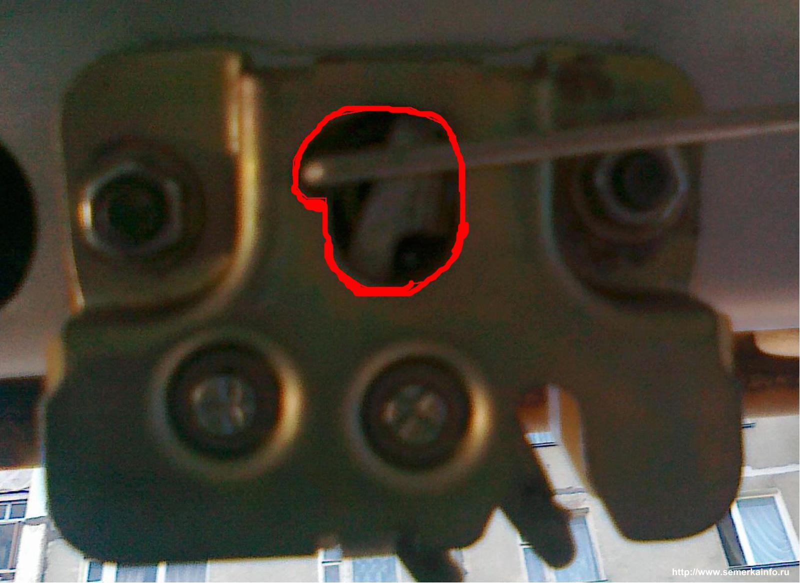

сделал себе открытие с кнопки из салона недели2-3 назад мб больше не помню точно, писать лень было =) на драйве ток выложил сегодня , но язычек не сверлил,а расточил просто отверстие замка,сделал паз на тяге (на том конце где шляпка от тяги,а др конец просто согнул и просунул в крепление привода ) шириной с толшину стенки,тяга не слетает и возращается в исходное положение, пружинки некакие не потребовались ,привод стоит слевой стороны, все пробывал тестил, уже недели 2-3 если не больше все в порядке.....
кпопку поставил в сетку для колонок на панели (там стоят пищалки), стоят они не дорого если что поменять,да и удобно с открытым окном открывать
сделал вот так....

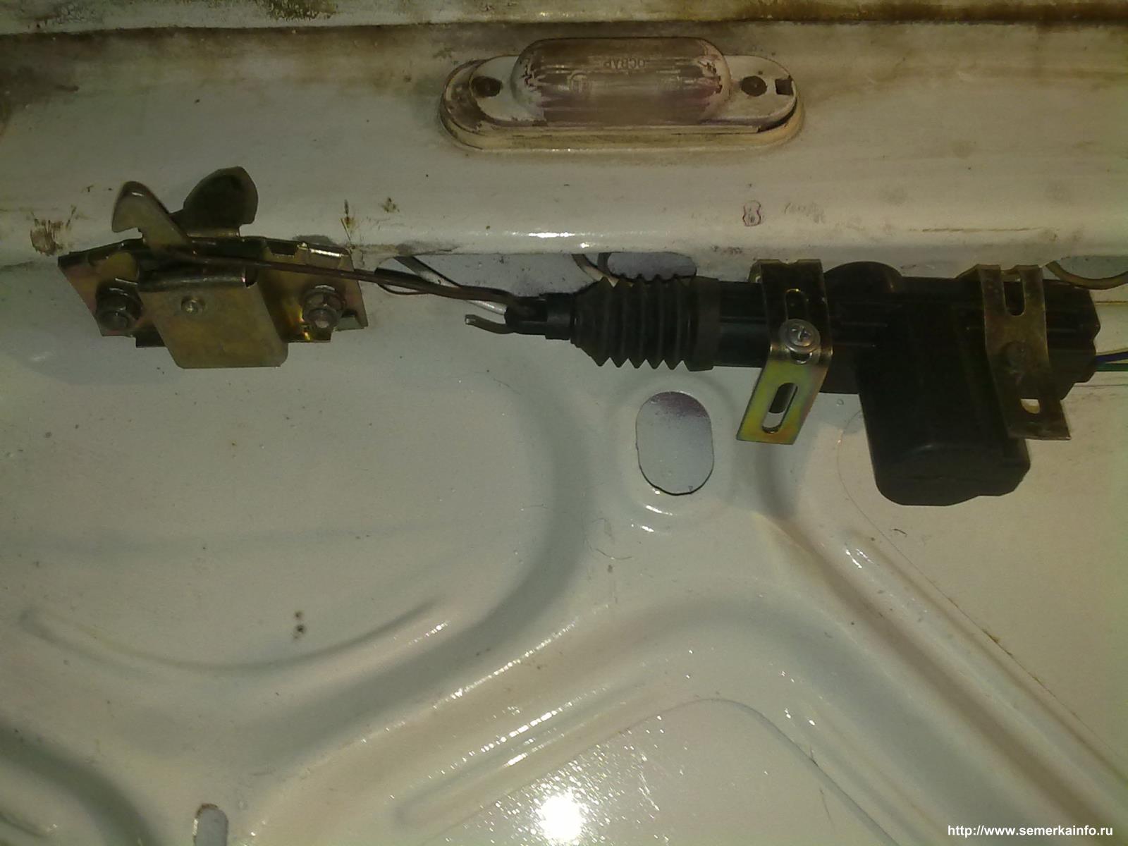

вот как я сделал у себя в петёрке правда замок поставил отт копейки работает отлично

спасибо,родной не устроил сложностью переделки этот проще и работает отлично :yes:а задался электронным по причини открывания отвёрткой замка купил всё новое поставил а он опять отвёрткой раз и открылся я плюнул и поставил этот
