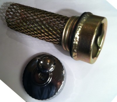

SuperXL писал(а):Приветствую, все пластиковые пробки открываются в течении 10 секунд... Та, что была оставлена пионЭрами в качестве бонуса к пустому баку (на картинке выше - номер 3) не имела следов повреждения личинки замка, но была аккуратно откручена. Как показал внешний осмотр пробки, повреждения были только по краям самой пластиковой накладки. Следы от инструмента (не знаю как точно называется, похож на раздвижные плоскогубцы). Я так понимаю, что просто посильнее сжимается эта пластиковая накладка, она в свою очередь давит на металл (саму пробку) что под ним, и добро пожаловать.
Соглашусь на все 100%
У нас в городе последнее время всё чаще стали слышны случаи слива бензина, в основном с автомобилей "отечественного автопрома". У меня слили около 10 л Аи-95 30 декабря прошлого года, так сказать предновогодний нежданчик..Крышка под ключ как на картинке.Утром когда вышел к авто увидел крышку возле заднего колеса, небольшие следы слива (разлито немного бензина), и горящую лампочку на приборке..Крышку скорее всего подковырнули и трещотка, рассчитанная открываться ключом поддалась..Я так предполагаю..С тех пор вроде не разу не слили, хотя крышку менять не стал, она не сломана и даже личинка рабочая..
Меня интересует один момент..Недавно узнал (до этого не лазил и никогда бы не догадался), что бак и горловину соединяет резиновый патрубок, который, в принципе не сложно открутить и без ямы/подъемника..Если всё на столько просто, то почему бы не открутить данный патрубок, снять горловину и вварить в нее металлическую сетку, можно в двух местах, на разных уровнях?
Спецы подскажите, правильно ли я мыслю и возможно ли это реализовать..Если несу пургу, не серчайте :)
К стати машина ВАЗ-21043 с инжектором..На 07 бак с горловиной вроде бы по другому связаны...
Пока искал картинки с сеткой в баке наткнулся на вот такую сетку вместе с горловиной..тыц
В общем жду от Вас советов, так как не охота кому то дарить свой бензин..
Заранее благодарен :)
Сообщения: 11254
Благодарил (а): 286 раз
Поблагодарили: 786 раз
Re: защита от слива бензина
Непрочитанное сообщение мишаня » Вс мар 24, 2013 15:36:55
на последней фотки все сделано правильно.но будь готов к тому,что заправляться после внедрения сего девайса будешь медленнее и аккуратнее.особенно на заправке.с канистры сам сдозируешь.а вот заправочный "пистолет" будешь вкл-выкл...
