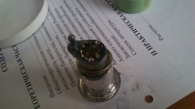

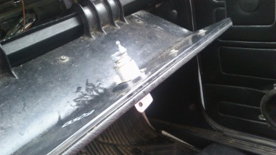

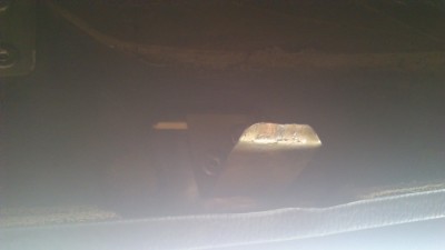

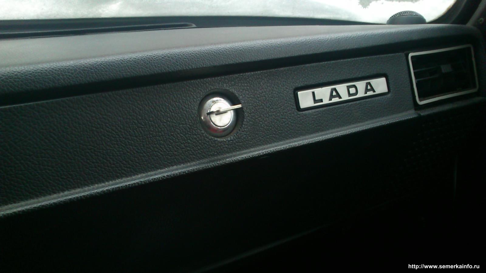

Представляю Вашему вниманию свою переделку бардачка. Предыстория - как и у всех, язычок невозможно подогнуть так, чтобы все не гремело и не открывалось.
Из материалов понадобится замок дверной 2107 (остался от комплекта, менял только от багажника - нехорошие люди 2 раза пытались его вскрыть), паяльник и руки LOL .
Посмотрел я и понял, что стандартный замок по размерам примерно такой же, как и дверной, и решил поставить его. Ниже фото с комментариями.
Видео (39 мб)
Буду рад, если кому-нибудь это поможет :i

спасибо, в дальнейшем еще немного доработаю, спилю лишнее и может припой на что нить поменяю (если вдруг отвалится, хотя не должен по идее) :)

Понравилось ! Аккуратно и просто в исполнении .Огромное спасибо за идею!!!!!
