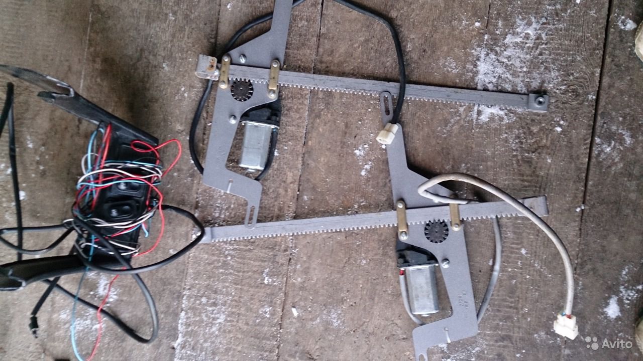

Непрочитанное сообщение Максимиллиан » Вт апр 07, 2015 20:04:23
Помогите опознать ЭСП по фото:
Предлагают за 1000 руб. Стоит ли их брать?

Непрочитанное сообщение andy » Вт апр 07, 2015 20:10:08
Максимиллиан писал(а):Помогите опознать ЭСП по фото:
гранат
Сообщения: 11976
Благодарил (а): 391 раз
Поблагодарили: 860 раз
Re: Установка электростеклоподъемников на классику :)
Непрочитанное сообщение Миша » Вт апр 07, 2015 20:11:41
насколько знаю, реечные не очень. но за 1000 я бы взял :yes:
Непрочитанное сообщение andy » Вт апр 07, 2015 20:13:46
Миша писал(а): но за 1000 я бы взял :yes:
Я то же.
Поблагодарили: 1271 раз
Непрочитанное сообщение zombie177rus » Вт апр 07, 2015 20:22:49
А я бы не взял: они косят стекло.
Непрочитанное сообщение andy » Вт апр 07, 2015 20:24:44
zombie177rus писал(а):А я бы не взял: они косят стекло.
эт как руки расположить при установке :psih:

Непрочитанное сообщение Rickrose » Вт апр 07, 2015 20:43:47
Конечно бери! Такой же фирмы планирую себе на восьмерку взять, только новые.
