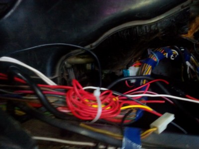

Вот по этому и хочу не много навести порядок в проводке! В будущем планирую запуск двигателя вывести на кнопку.

У плафонов на стойках свои выключатели и концевики дверей. Твоя клавиша включает задние птф

Так в том и фишка при нажатии на нее, включаются и задние противо-туманки и плафоны, а на концевики реакции 0, я так понял на концевики была выведена только сигналка, т.к был обнаружен датчик удара и приводы замков.

ну.. это у тебя что то не так с проводкой.. не должно быть такого..

С
С этим согласен на все сто. Фото выше ))) Спасибо "Бывшему Хозяину". Кста, я клавишами разобрался, на кнопку приходит 3 провода: черный (плюс), зеленый (провод на фары), желтый с красной полосой (провод на габариты). А Фот с птф Пока нет , пока спарил их между собой, надо концевики смотреть.
