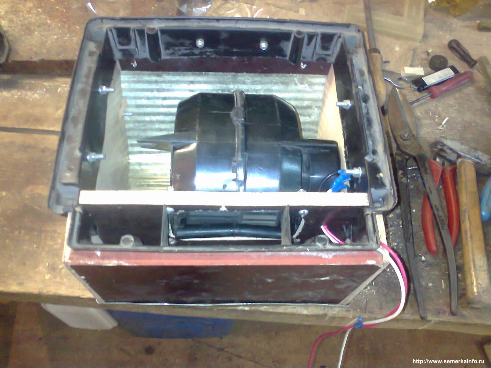

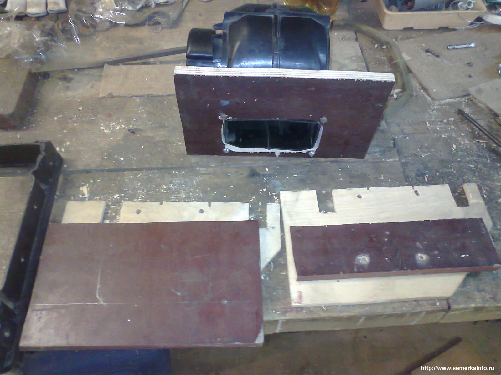

Все мои потуги только доказали мою рассеянность и криворукость((. НО всё, что не делается, всё к лучшему. От нижней дверцы я избавился.))
Воздуховоды перерезал паяльником на месте (правый=> снял печку через правую сторону=> левый(выдвинув бороду на 5 см назад)). Главное когда будете ставит не забыть, раз перевернули воздуховоды, значит надо поменять их местами, а иначе заслонки упрутся. Справа для обдува в бок встал как родной патрубок охлаждения, а слева пришлось применить канализационную гофру.
Прогресс есть, но моторчик слаб на 1 скорости и что-то дребезжит(поток как раньше, но тише). На 2(мах) прямые лопатки дают о себе знать (где-то этот звук сравнивали с каитацией). Влево вбок дует в 2 раза меньше чем вправо.
Вариантов теперь 2:
первый- в начале поста
недостаток: много городить конструкций( а я криворукий)
второй- ставить восмерочное сопротивление(или выше) вместо моторчика 19(4),3730 (40Вт 3000об) поставить 197,3730 (60Вт 3800об)
а чтобы слева дуло лучше можно попробовать развернуть полярность мотора и использовать левую крыльчатку 3302-8101191
недостаток: нет спирального кожуха, надо делать диффузор
З.Ы. Друг с айфоном не дотерпел, полноценного фотоотчета не получилось.
потом сделал пластину на уровне штатного щитка мотора
мотор за 100р (разбор) люфты все присутствуют
не используйте крыльчатки с прямыми лопаткали
можно попробовать сместиться на 2см вперед - не пилить корпус сзади - сделать цельный кронштейн

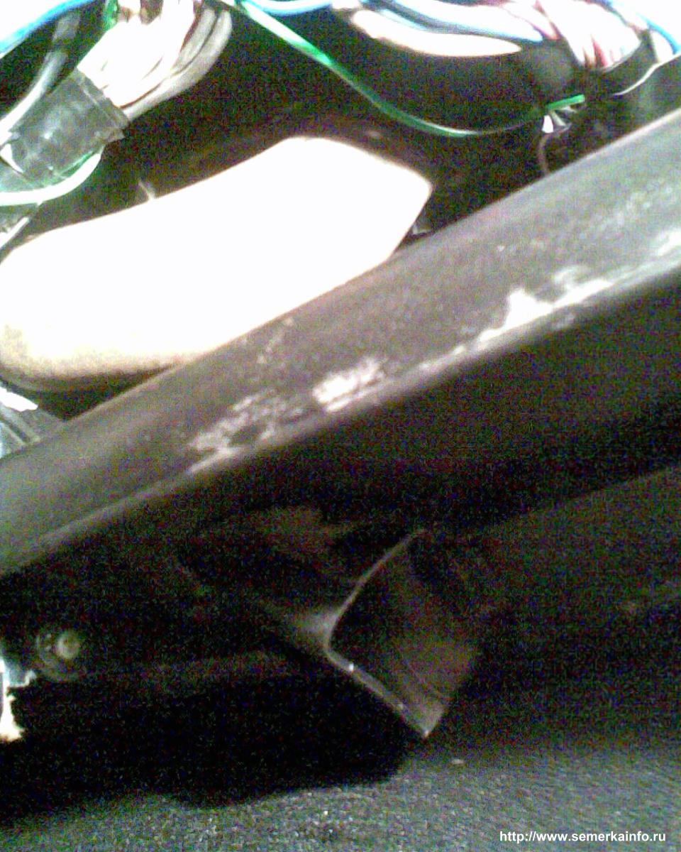

Итак я снова за советом)
С силой потока воздуха разобрался,печь дует так как нужно пока не сделал обдув в ноги очень рад был переделке,но далее столкнулся с проблемой вывода воздуховодов вниз хотя-бы спереди т.к. пока все что попробовал мне показало что про обдув задних ног думать рано)
И так суть проблемы: т.к. я говорил раньше данный девайс устанавливаю в 2106 за основы печки взята родная соответственно не могу срегулировать потоки воздуха в верхние воздуховоды и вниз т.к заслонок то всяких увы нету))) брать шланги от стиральной машины (22 мм) бред, не продувает абсолютно, а диаметр 40 мм гофры сантехнической многоват ибо получается что в ноги дует хорошо, а на стекла уже не остается (2106 не забываем 2 сопла) да и пробовал делать пока только один воздуховод водительский и сверху уже дуть перестало,что тогда будет когда я поставлю вторую гофру пассажиру?(и все это без резисторов тобишь на макс. скорости,что будет на меньших скоростях?) думал взять диаметр 30мм но думаю врятли что то получится,думаю что нужно придумывать что то типа заслонки между лобовым и всем остальным но пока нехватает ума как что где когда)))) может кто подскажет решение проблемы?

чего то ты мудришь) выложи фотографии как ты сделал) там видно будет нам
NesT
Сообщения: 5
Зарегистрирован: Сб дек 21, 2013 12:50:21
Модель авто: Ваз-2106
Re: Улитка 08 на классику или Кардинальная переделка печки (
Непрочитанное сообщение NesT » Сб дек 28, 2013 23:50:23
да чего мудришь ))) фото чуть выше выкладывал ) воздуховоды сегодня сделал 40 мм уголки от канализации( в ноги спереди) все огонь ноги греет на стекло дует,но хотелось бы и назад вывести а выведу получу или недостаток на стекла или недостаток вообще вовсюда, печь на основе 2101 стоит в 2106 с родной торпедой( она мне больше нравится чем 07) заслонки нету между лобовым и всем остальным вот незнаю как её исполнить)

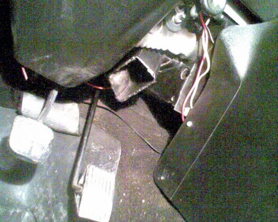

NesT
Сообщения: 5
Непрочитанное сообщение NesT » Вс дек 29, 2013 21:31:17
Филеас писал(а):Меня интересует - кто сделал такую печку, смог её установить без разборки всей торпеды? Я пытался замутить, кожух по высоте сделал настолько низким, насколько можно, улитка выступала даже чуть-чуть, но всё равно снизу не впихнуть. Угол кожуха упирается в тоннель. Шумка наклеена, но ненамного толще штатной, с ковролином ок. 2 см.
Я начинал с макета из оргалита и скотча и там главное правильно сделать заднюю стенку( вроде у меня 6 см высотой) высота печки может быть сколько хош в разумных пределах, у меня например до тонеля примерно 10 см еще есть тобишь она висит а вот задним углом лежит на тонеле вобщем надо так сказать "пятую стенку" которая снизу у корпуса сделать под нужным углом и все замчится туда проще простого у меня почему то поначалу тоже очень плохо она влазила пихал с боку со стороны пассажира 500 раз снимал ставил и в итоге сейчас вынимаю ее на себя( со стороны бороды) очень легко и так же ставлю и защелки стали легко одеватся видно натренировался) задняя стенка примерно 6 см "пятая стенка" угловая сзаду примерно 10 см как только она кончается печка висит и кстати дно вообще у меня из алюминия согунто вокруг боковых стен )))) начинай с макетов) вот фото того что у меня получилось) вот только я не могу заслонку придумать между лобовухой и ногами))))) а что то никто ничего дельного не подскажет))
