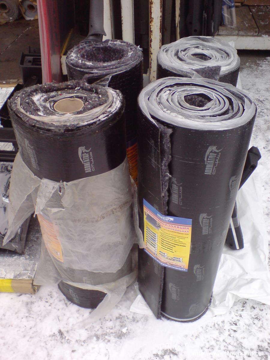

byran писал(а):Кстати а что ето за рулон по 240 грн. фото нет случайно?
Фото нету, всё уже в автохе катается.
Как на авторынке буду - постараюсь сфотать.
Руллон по габаритам примерно как еврорубероид, только в диаметре больше и чуть легче.

Вот сегодня на авторынке был, сфотал для тебя руллоны шумки АЛЛИГАТОР.
С самым толстым битумом (2,5мм) - 270 грн. (на фото на переднем ряду справа)
Тоньше слой - дешевле.

byran писал(а):думал бюджетно, а он дороже чем рубер
