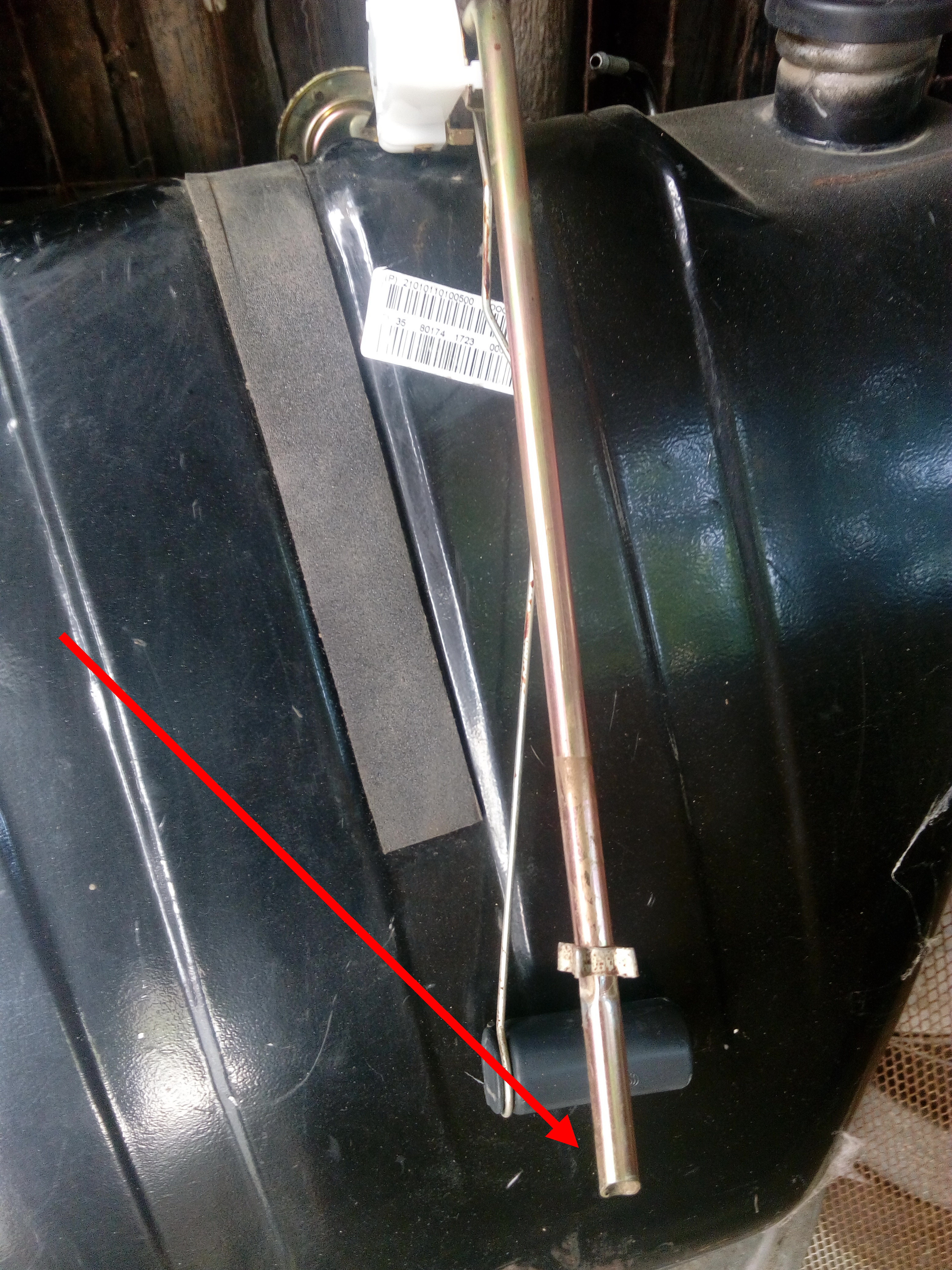

Я вот думаю, чего в этом датчике надо подогнуть, чтобы скорректировать его показания? При полном баке показывает 3/4
Отправлено спустя 7 минут 31 секунду:
Оставлю тут

А герметичен ли поплавок, Серёж? Это раз. Дорожку реостата аккуратно протёр ластиком мягким? Два. Заменил себе давно на новый на 21053, врал безбожно .Три. Масса ДУТа прочно и чисто сидит на кузове? Четыре.

Буйный, Толя, да вроде все нормально. Единственное, что обнаружил, когда вынул ДУТ из бака, это что на нем нем нет сеточки.
Вставил другой ДУТ, из второго бака, теперь все замечательно! Полный бак действительно полный!
Да, и еще сам бак чуток подвернул в сторону багажника, а то крышка упиралась прям в лючок.
Отправлено спустя 2 минуты 41 секунду:
А, когда вынул ДУТ, а он без сеточки, сразу мысль - бензин сливать, бак снимать, трусить что там внутри, вынимать.
А потом думаю, ну чё там будет с этой сеточкой? Хай валяется, если она в баке :rlc:
