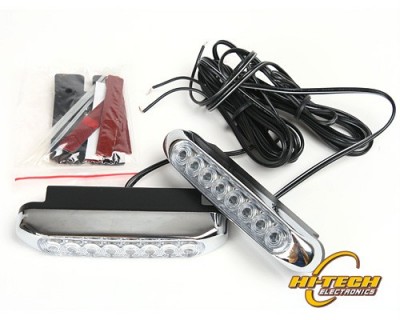

самодельные дневные ходовые огни установлены!
машинка 2001 года!
фото 1
фото 2

gavalik писал(а):самодельные дневные ходовые огни установлены!
Достойненько смотрятся, молодца!!! :thum1:
gavalik
Сообщения: 163
Зарегистрирован: Пн сен 13, 2010 20:52:58
Модель авто: 2107, Pioneer2220UB, усилок Soundstream, магн Pioneer 6х9 тыл, и Kenwood родные фронт, виброшумоизоляция дверей, шумоизоляция перегородки, теплоизоляция потолка
Откуда: Татарстан
Re: Дневные ходовые огни своими руками
Непрочитанное сообщение gavalik » Пн июл 23, 2012 9:06:21
спасибо.

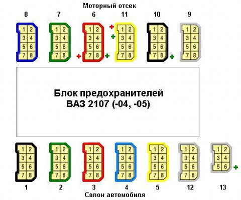

Некоторые электрические схемы подключения с реле:
Можно подключить и безе реле: + ДХО подключаем через выключатель в салоне на + катушки зажигания, а "-" ДХО на провод идущий к + ближнего света фар. Сопротивление нити накаливания лампы очень мало и для ДХО этого будет хватать, при включении ближнего света на минусе ДХО будет + и они гаснут.

Вот вариант изготовления ДХО.
Фонари, светодиодная лента. провода и руки : за основу взят фонарь заднего хода старых моделей ВАЗ.
готовый ДХО
Вариант установки ДХО из герметичной светодиодной ленты
Есть готовые ДХО, но это будет несколько дороже, чем делать самому.
ДХО на ВАЗ-2107

Кто мне подскажет где взять "+" после замка зажигания под капотом, для подключения энергомашевской релюхи для ДХО?!
Вот тут нарыл:http://www.drive2.ru/cars/lada/2107/210 ... 2001/#post
4. "+" При включенном зажигании.
Салон
Ш13 (6) — "+" от зажигания через предохранитель F1
Капот
Ш6 (8) — "+" от зажигания через предохранитель F1 (жгут на левое крыло)
Ш10 (8) — "+" от зажигания через предохранитель F1 (жгут на правое крыло)
Вот схема "+"-сов постоянные красным, от зажигания зеленым (это не все + блока предохранителей, а только не задействованные)
В монтажном блоке нового образца так же? Может есть ещё варианты?
