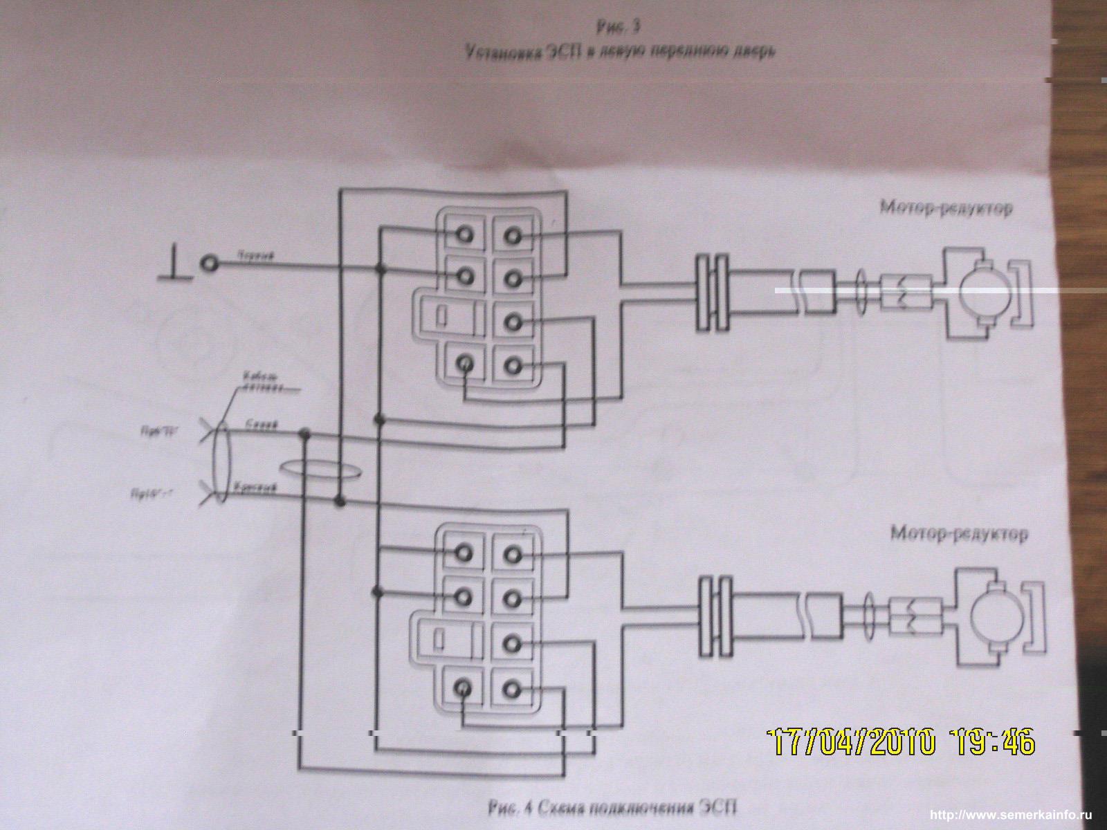

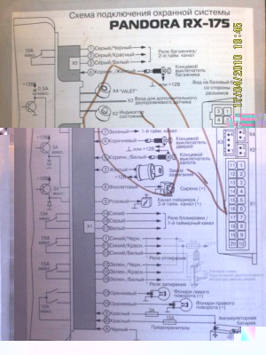

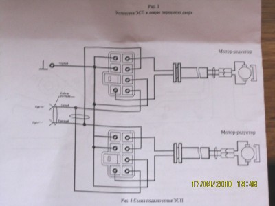

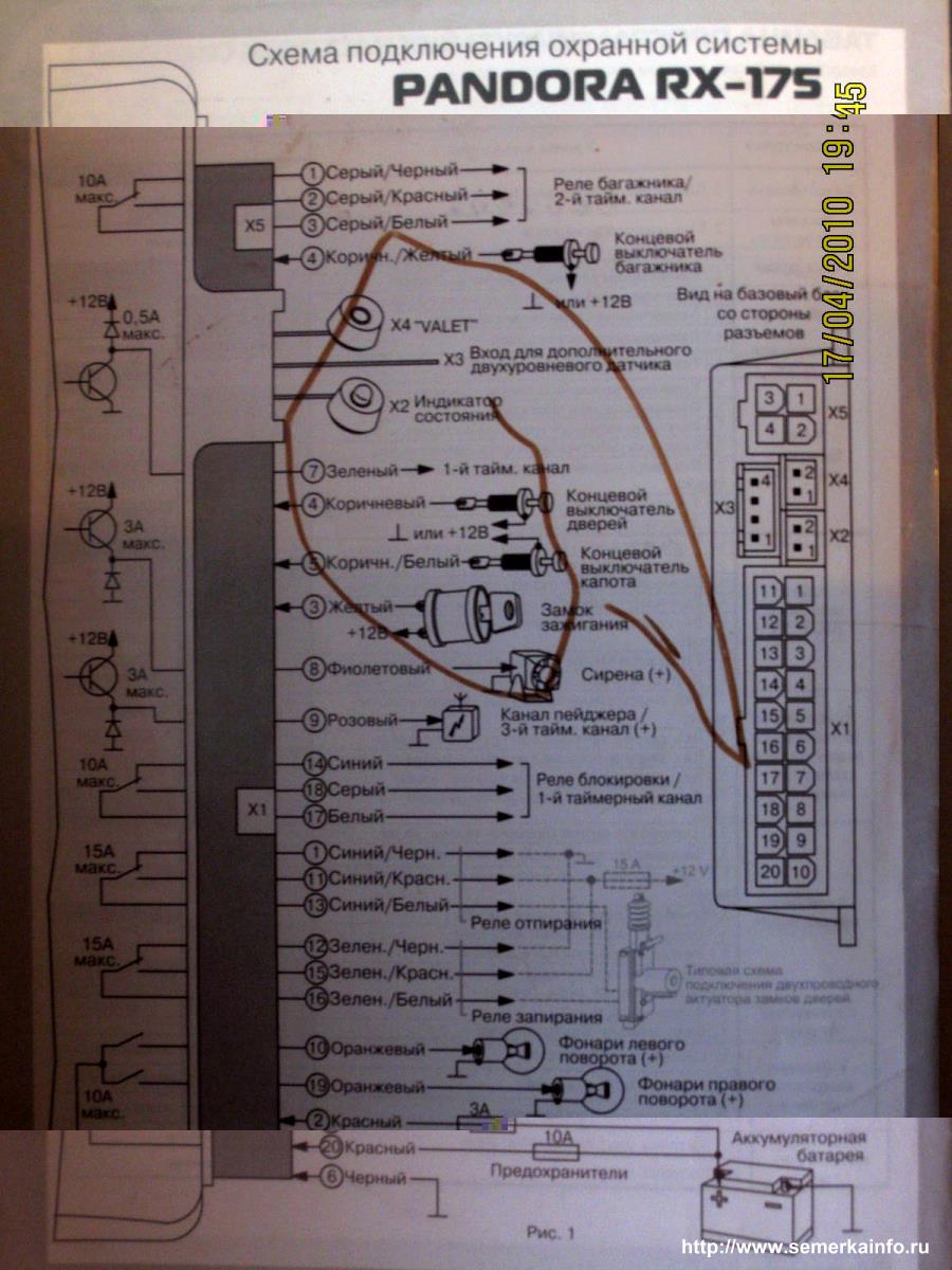

Купил эсп, буду ставить на майские, но есть вопрос: как я понял почитав инструкцию, сигнализация позволяет при постановке на охрану закрывать автоматически стекла, я вот пока не пойму как это все соединить что бы так и было, помогите кто чем может :) , схемы прилагаю

В схеме подключения сигнализации я не увидел никаких намеков на подключение ЭСП. А первая фото - это откуда? Надписи на ней прочесть невозможно...

vyatmen писал(а):сигнализация позволяет при постановке на охрану закрывать автоматически стекла, я вот пока не пойму как это все соединить что бы так и было, помогите кто чем может , схемы прилагаю
на сколько я понимаю, имеется в виду сигнал способный управлять доводчиком стекол, для того что бы сигналка сама могла закрывать стелка она должна уметь "слушать" ЭСП как минимум, т.е. определять что стекло закрылось, а это как правило делают доводчики, а сигнлака только говорит им что дескать я стала на охрану закрой окна...
AndyBig писал(а):В схеме подключения сигнализации я не увидел никаких намеков на подключение ЭСП. А первая фото - это откуда? Надписи на ней прочесть невозможно...
+100 тоже не увидел...
