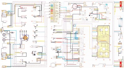

2 spase123
сам бы не отказался.............. буду подсоединять методом тыка и визуально :)
так хорошую и понятную схему и не нашел :sad: либо разрешение маленькое, либ еще чего нить...........

Вот нашёл такую
Я нашёл вот такую но чёто некоторые провода немного непонятны!

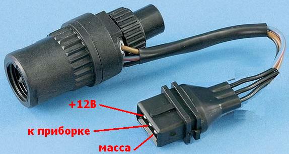

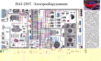

Датчик примерно такой тока это от 7 инжекторной чё у меня я ещё не смотрел!!!!не могу найти тока какие там выводы!!!!там их 3 как скрестить эти 3 выхода с панелькой волги вот вопрос)Может кто то сталкивался с выводами просьба расписать чайнику эти выводы)))
Вот чё ещё нашёл)

DonPedro
Сообщения: 1954
Зарегистрирован: Сб июл 12, 2008 8:20:58
Модель авто: KIA SORENTO 175 л.с., 2007г. Турботрактор )))
Откуда: Обнинск, Калужская обл., Россия.
Re: Панель приборов 3110 Волга в семерке
Непрочитанное сообщение DonPedro » Ср май 26, 2010 16:11:45
spase123
На приборку нужен только сигнал. Вот parsons показал что нужно подключить к приборке.

дык я и прочитал тем наверно 20 и нигде вразумительного ответа про этот датчик не было!!!А здесь всё ка для обезьянки расписали)))
http://www.lada.cc/articles.phtml?rubri ... cle&id=221
А здесь описаны провода какие куда!!!))))Может поможет кому)
