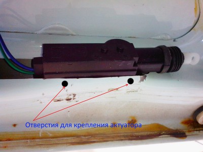

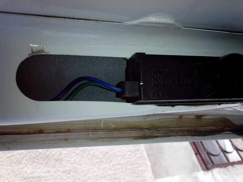

В общем решил себе установить актуатор внутрь крышки багажника, для его открывания через кнопку из салона машины.
Проанализировал возможные варианты на форумах и пришел к выводу: язычек замка можно тянуть или толкать. Если используем метод "тянуть", тогда актуатор устанавливаем слева (вид изнутри багажника) от замка, и используем в качестве тяги мягкий тросик. В случае толкания, актуатор слева от замка, тяга жесткая (спица).
Для обоснованния метода выбора провел небольшой опыт, в результате которого установил, что для открытия при толкании нужно меньше усилий. На тягу усилие нужно чуть-чуть больше. По идее на тянуть и толкать актуатора в 4кг вполне хватит! Метод тянуть немного проще в реализации.
Мне не нравился способ крепления актуатора, и его торчащая "бобышка" внутри багажника. Актуатор решил установить в технологические отверстия (ребра жесткости) в корпусе багажника, тем самым спрятал бобышку в это отверстие. Все смотрится цивильно:
Первый этап. Для крепления актуатора немного отгибаем металл до горизонтального положения, и болтами через родные дырки актуатора крепим его к нижней части технологического отверстия. Как закрепить в верхней части я еще не решил.

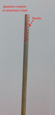

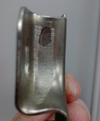

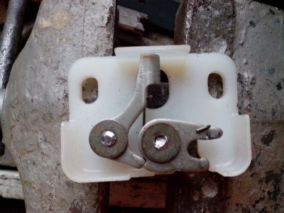

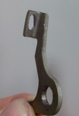

Второй этап: установка тяги для открывания замка.
Язычек и металлический корпус замка просверлил без проблем на сверлильном станке.
Когда установил тягу, то обнаружил, что при открывании тяга начинает изгибаться и усложняет открытие замка. Для того, чтобы тяга постоянно была в горизонтальном положении, в язычке немного удлинил в высоту отверстия. В результате чего тяга по нему свободно перемещается без изгиба.
Для того, чтобы закрепить тягу на язычке, необходимо сделать стопор слева от язычка. На спицу актуатора (диаметр 2,5мм) нарезать резьбу, до необходимого положения накрутить первую гайку и вторую, стопорную. Потом подложить шайбу, чтобы гайки не подавились в отверстие язычка. Чтобы спица не выскакивала из отверстия язычка при открытом замке, с правой части язычка на спицу накручиваем гайку, тоже через шайбу.
Как вам такая технология?

Возьми пластинку, сделай два отверстия с резьбой, прилепи ее как-то к актуатору и прикрутишь.

Антон80, я тоже об этом думал) Хлопотно это, зато лучший вариант)

Да ничего хлопотного. Если уж доступ к сверлильному станку есть, то такое изготовить элементарно. Ведь рядом со станком должны быть железки всякие, метчики, ножовка, напильник... :-J

Максимиллиан писал(а):Язычек и металлический корпус замка просверлил без проблем на сверлильном станке.
вывод: язычек из "новых", металл - фуфло. Попробовал бы ты советский просверлить :)

И не забудь один момент... Спицу актюатора НЕЛЬЗЯ крепить к замку и якорю жестко - у привода есть такое понятие, как гистерезис, посему должен быть "запас хода", дабы якорь привода свободно перемещался при открытии/закрытии и его не зажимало в крайних позициях. Так что аккуратно там с резьбой.

1. Замок купил новый специально для экспериментов. Думаю металл не сомнется в лепешку)
2. Это теория. Как установлю все, обкатаю, тогда отпишусь, как на практике конструкция себя ведет.
3. По поводу гистерезиса не полностью понял. Поподробнее на примере можно?

Язычок делает не поступательное движение, а немного вращательное. Поэтому тягу и нельзя жестко крепить.

3. Как бы это на пальцах-то объяснить... У привода есть три положения: среднее (покой), втянутое и выдвинутое. В состоянии покоя якорь находится примерно посередине. При подаче питания на хвосты, он улетает в то или другое (в зависимости от полярности подаваемого напряжения) "крайнее" положение. При снятии напряжения якорь расслабляется и в оригинале должен вернуться в среднее положение. Но если ты его жестко прикрепишь к рычагу замка, то последний не даст якорю вернуться в состояние покоя. Причем, обрати внимание: ход у замка явно меньше, чем ход якоря. Твоя цель - рассчитать тягу замка так, чтобы при подаче напряжения на актюатор тяга дергала замок в крайнем положении якоря. То есть сначала якорь двигается без замка и только в конце своего хода цепляет замок и открывает его. При этом замок назад не возвращается (багажник-то открыт!), а якорь актюатора ДОЛЖЕН вернуться в исходное состояние, независимо от положения замка. Более того, где-то стоит предусмотреть установку возвратной пружины, которая поможет ему вернуться, ибо встроенная в актюатор имеется, но она очень мягенькая и твой механизм своей массивностью не даст якорю спокойно вернуться в исходное состояние. Как-то так. Уловил суть?
