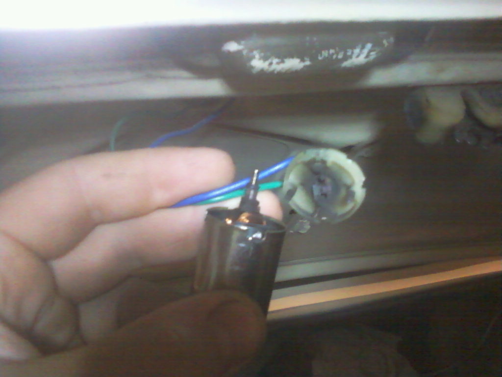

В последнее время иногда перестал срабатывать привод открывания замка багажника... хотя габариты при этом мигают. Привод не издаёт никакого звука....вообще... в дверях когда коллектор мотора привода загрязнился и иногда не контачил, то там хоть жужжал привод, а тут в багажнике не жужжит даже... вот и думаю либо не идёт сигнал к приводу вообще, либо коллектор опять грязный - опять же я этот привод когда-то уже чистил...

X-TAZ писал(а):либо не идёт сигнал к приводу вообще, либо коллектор опять грязный
...либо питающий проводок гикнулся. Лампочкой проверить - дело секунд.

Оно то да, но шоб проверить нада открыть багажник - а откроешь багажник - уже всё работает! А нада ж проверять когда нету сигнала на привод. Лучше я почищу и посмотрю шо будет.

Вскрыл привод - да опять засраный коллектор..Почистил, поставил - всё работает. А сам привод то я уже заплавлял пластиком - лопнутый был хорошенько..

зачем менять? Это не тот шо я 2-3 дня назад разбирал... это тот шо я 2 года назад разбирал почистил и смазал - смазка попала на коллектор. Не было бы смазки - думаю было бы там всё чисто. Щас я не смазывал.
