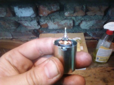

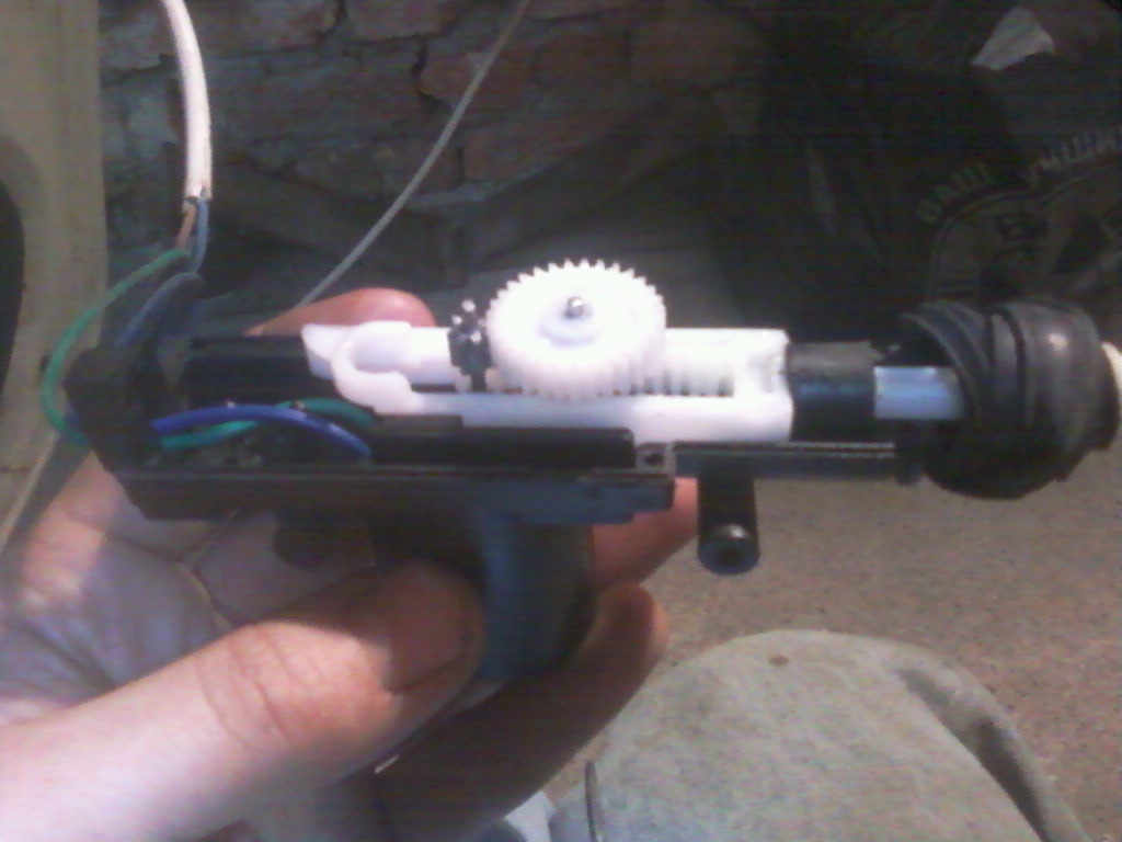

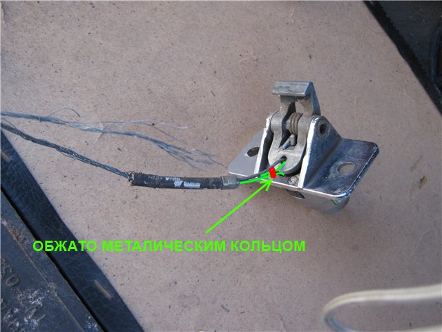

Вот мой отчёт о ремонте несрабатывающего привода открытия замков....у меня такие стоят и на дверях и на багажнике. Уже почти все привода начинали глючить.. то открывают, то нет. Приходилось разбирать и чистить коллектор двигателя. Вот и в очередной раз заглючила задняя дверь....
Разобрал.. правда заклёпки растачивать не пришлось, так как я это привод уже разбирал - он просто изолентой был смотан. Вскрыл, а там опять коллектор весь грязный в мазуте и в гадости... И тут я понял почему - я смазывал оську моторчика, и пока всовывал, то смазка попадала на щётки и на коллектор, а со временем от пыли щёток засорялась смазка и получался неконтакт! Вобщем шо - разобрал почистил коллектор и всё работает! Теперь смазывал аккукратнее.

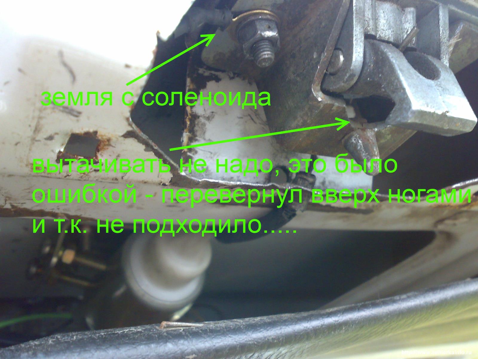

Вот так я установил соленоид. Крепёж под номером. Разбирать замок было лень, поэтому сплогиатил два фото у Cvolo4yzhka.
Если трос продеть как на фото, то усилие очень хорошее. Ещё ни разу осечки не было.
