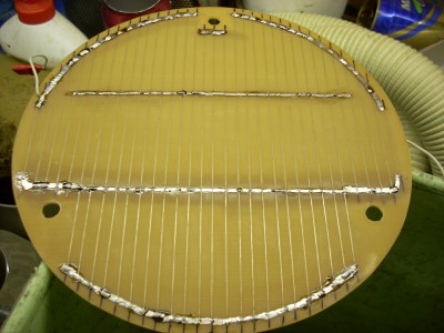

Да нормально все работает. После капиталки сразу переставил с копейки озонатор 130ткм пробега полностью с озонатором. По эффекту скажу одно с озонатором расход газа (пропан) 9.5л, без него до 11л.
Заправляюсь каждую неделю, километраж и литры записываю, годовой пробег 30ткм каждый день зимой и летом по 60км. За это время 2 излучателя прогорели. Сейчас из 2-х стороннего стеклотекстолита с напаянными на дорожках проволоками, на 20ткм хватает. ВВ блок(желтый на фото-первые фотки на 1 стр.) обычный мультивибратор с строчным трансформатором, переменка с него на проволочки, масса на обратную сторону фольги. Такой тип генератора озона называется барьерно-поверхностный- под проволоками фиолетовое свечение. Ток потребления 0.8А, напряжение 1500в частота 15кГц. Лепесток над отверстием вентиляции картера- это для того чтобы зимой из него не "плевался" конденсат на излучатель.
Высоковольтный озонатор на струне не советую, там более 50т вольт изоляция должна быть очень хорошая, да и на трубки постоянно что-то осаждается. Здесь фото быстроразборной трубки http://photo.qip.ru/users/48rus/96059361/
