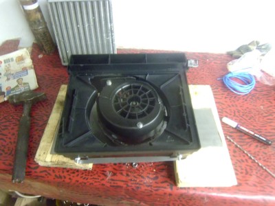

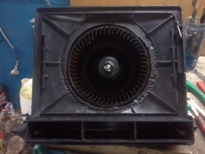

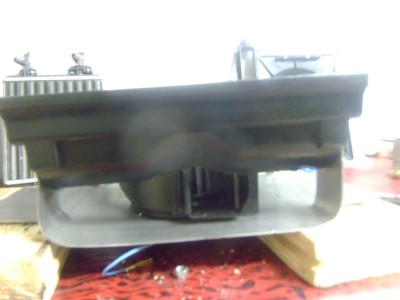

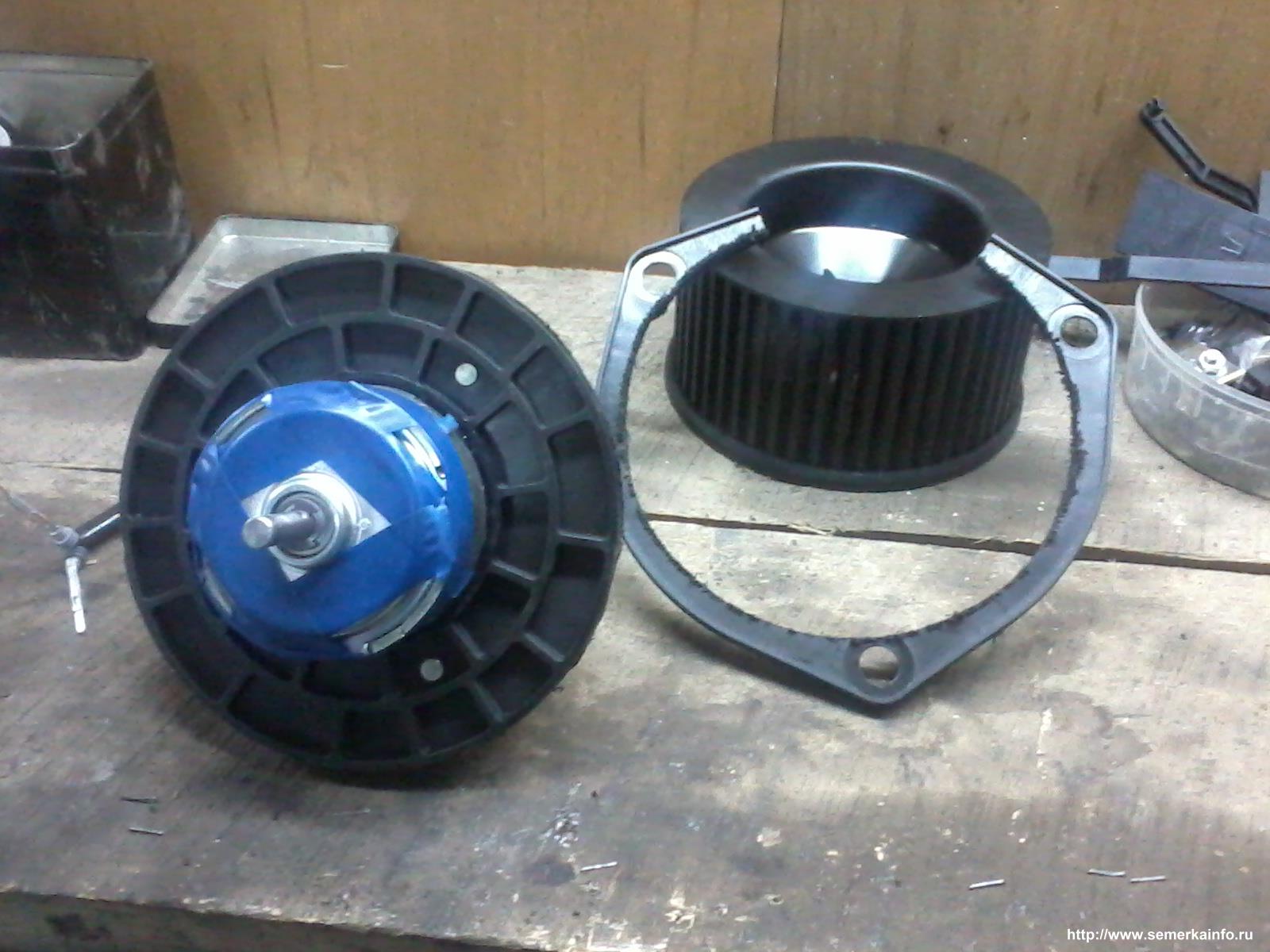

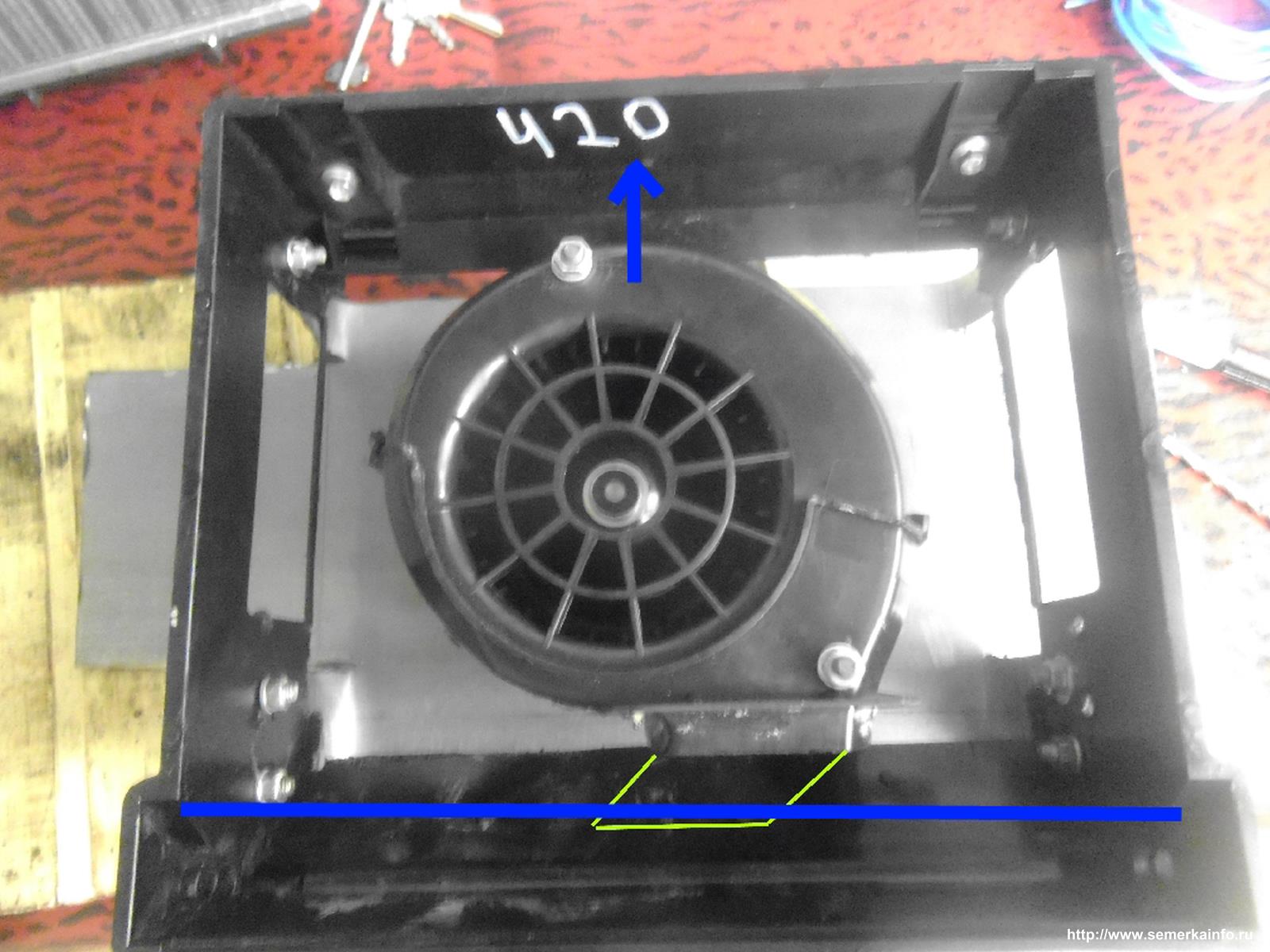

Для того чтобы вентилятор забирал тёплый воздух непосредственно от радиатора а не сбоку. И ещё. Когда улитка находится вертикально воздушный поток делится на 2 равные части( стекло и ноги) Ничего регулировать не надо.Дует отлично.НА следующей неделе соберу печку и выложу фотки.
Добавлено спустя 10 часов 26 минут 4 секунды:
Начало сборки.
serg4
Сообщения: 599
Откуда: МО
Благодарил (а): 32 раза
Поблагодарили: 9 раз
Re: Улитка 08 на классику или Кардинальная переделка печки (
Непрочитанное сообщение serg4 » Пн ноя 10, 2014 10:52:07
забор сверху лучше полностью изолировать,а низ из салона сосет или закрыт?

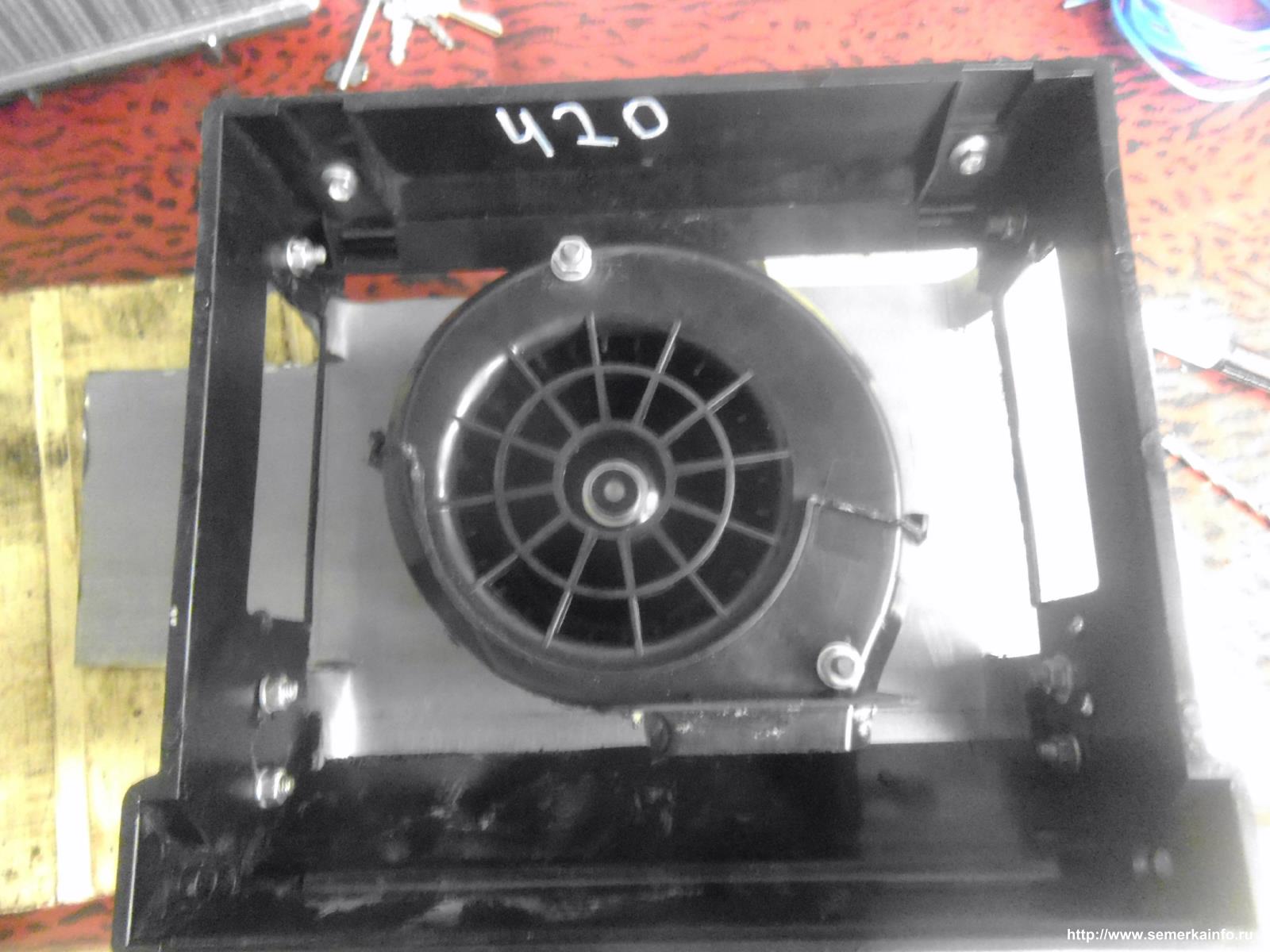

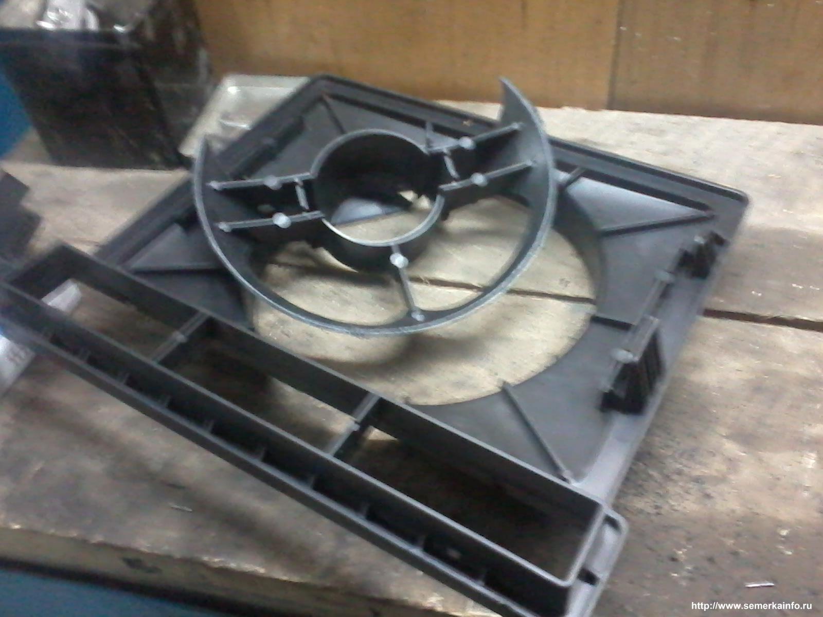

Презентую свою работу. Прошу не судить строго :D
Фото корпуса печки
Корпус печки в сборе с моторчиком от 2108 и проводкой:
Непрочитанное сообщение Антон80 » Сб ноя 15, 2014 14:34:58
Отлично. Лишь бы не повело от нагрева.
Максимиллиан
Сообщения: 1453
Благодарил (а): 81 раз
Поблагодарили: 81 раз
Непрочитанное сообщение Максимиллиан » Пн ноя 17, 2014 7:25:28
Антон80, Тестировал в климатической камере при +60 два часа - все нормально!

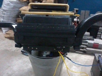

Непрочитанное сообщение Максимиллиан » Пн ноя 24, 2014 21:12:55
Еще фото печки установленной в салоне.
Фото печки в салоне 2105

Непрочитанное сообщение senatora » Пт ноя 28, 2014 14:59:02
Максимиллиан писал(а):Еще фото печки установленной в салоне.
Молодец!
А снизу можно поставить как у семёрки посередине воздуховоды стоят - их можно перекрыть совсем.
Максимиллиан
Сообщения: 1453
Непрочитанное сообщение Максимиллиан » Пн дек 01, 2014 12:46:40
senatora писал(а):А снизу можно поставить как у семёрки посередине воздуховоды стоят - их можно перекрыть совсем.
Внизу стоят средние воздуховоды с возможностью полностью перекрыть воздушный поток. Смотр внимательнее последнее фото - там видно.

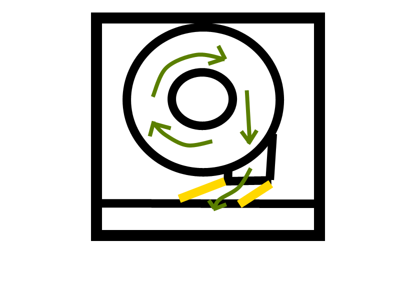

КОРМЧИЙ писал(а):Для того чтобы вентилятор забирал тёплый воздух непосредственно от радиатора а не сбоку. И ещё. Когда улитка находится вертикально воздушный поток делится на 2 равные части( стекло и ноги) Ничего регулировать не надо.Дует отлично. На следующей неделе соберу печку и выложу фотки.
Минус твоего исполнения заключается в том, что воздушный поток делится неравномерно по вертикали - в левую сторону (водительскую) расход воздуха будет больше чем в правую (пассажирскую). Водителю теплее, пассажиру холоднее, да и тепло неравномерно по салону распределяться будет. интересно что на практике получится, фоток то до сих пор нет.....

Максимиллиан писал(а):Минус твоего исполнения заключается в том, что воздушный поток делится неравномерно по вертикали - в левую сторону (водительскую) расход воздуха будет больше чем в правую (пассажирскую). Водителю теплее, пассажиру холоднее, да и тепло неравномерно по салону распределяться будет
А если улитку передвинуть к передней стенке корпуса печки,а от сопла улитки сделать квадратный небольшой воздуховод к середине перегородки ,что б дуло ровно посередине?
Максимиллиан
Сообщения: 1453
Непрочитанное сообщение Максимиллиан » Вс янв 04, 2015 20:33:14
Димьян, в левую (водительскую) сторону поток всегда слабее: хоть со стоком, хоть с улиткой. С твоей схемой должно быть более-менее равномерно!
