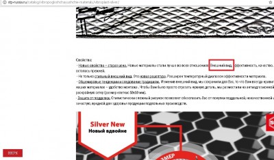

зашел, посмотрел. Вспомнил разговор с мастером который сказал "для семерки это слишком". На сайте инфа для продвинутых профи, я таковым не являюсь. Мне смысла нет вникать, финансы не пускают покупать материал за 100500 денег и разбираться в тонкостях уровня "аудофил". По деньгам едва вытягиваю на автомобильный вариант из автомагазина. Заказывать где-либо, выбирать не имею возможности. Потому и семёрка у меня :rolleyes:
Доставило про внешний вид.
это при укладке любоваться или когда машина будет собрана LOL
А в принципе то что я купил - та же вибра. Бумага такая же, как на фото, структура материала, верхний слой блестящий, и т.д. Знакомое уже.
