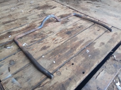

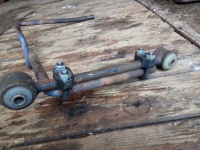

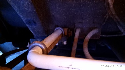

misha36
Сообщения: 105
Зарегистрирован: Сб мар 19, 2011 20:03:11
Модель авто: ваз21074, 2005г.в. 1,6
Re: дополнительный задний стабилизатор поперечной устойчивос
Непрочитанное сообщение misha36 » Чт июн 27, 2013 18:24:21
Всем здрасте! Вот решил отписаться о возможных проблемах возникающих при установке заднего стаба. С личного опыта так сказать. Ну во первых хочу отметить качество стали из которой сейчас делают болты, на креплений к мосту не выдежав нагрузки полопались (раскручивание исключаю т.к. после установки периодически протягивал) и задняя скоба крепления была успешно потеряна (плюс убийственные звуки на кочках), так что к выбору материалов надо подходить основательно. И второе, после установки новой скобы не было времени залезть протянуть вследствии чего крепление провернулось по мосту и между головкой болта крепления стаба и задним амортизатором была расплющенна тормозная трубка. Благо потекла недалеко от дома и на полутормозах недалеко пылить пришлось. Так что отгибать трубки надо осторожно, но по возможности дальше и выше. Свою головную боль я нашел, но снимать не собираюсь, плюс от стаба ощутимый. Вот впринципе и все, если кому пригодиться значит не зря в кнопки тыкал. LOL

misha36
в принципе все как всегда - без поллитра и кувалды не поставишь.
рога и косточки не укорачивал что бы вниз не торчали? или не занижена она у тебя?
фотки бы.
misha36
Сообщения: 105
Непрочитанное сообщение misha36 » Пт июн 28, 2013 13:24:50
Так фотки выше по теме есть(4 стр.). Рога резал по инструкции, уж не помню см на 6 по моему, а косточки переваривал укоротил где то на 2см, теперь нижняя часть косточки на уровне реактивной тяги. Можно было и покорече сделать, надо по месту примерять, а я резал дома показалось что 2см достаточно.

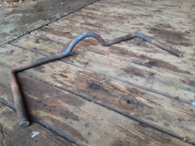

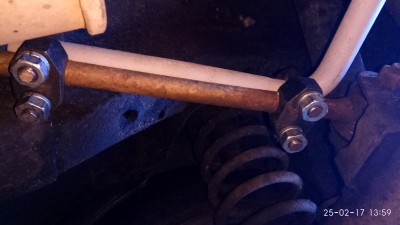

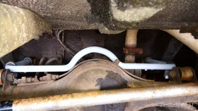

studoss
Сообщения: 610
Откуда: Беларусь, Светлогорск
Благодарил (а): 92 раза
Поблагодарили: 89 раз
Непрочитанное сообщение studoss » Чт мар 23, 2017 18:50:03
Привет всем! Ещё вариант заднего стаба, согнутого резаком из классического переднего, на подобие "Виража"(см. фото выше). Месяц эксплуатации - полёт нормальный.
