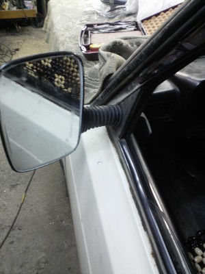

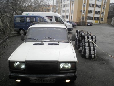

У соседа длинномерная нива с боковыми "лопухами"- посидел- посмотрел- понравилось, себе поставил

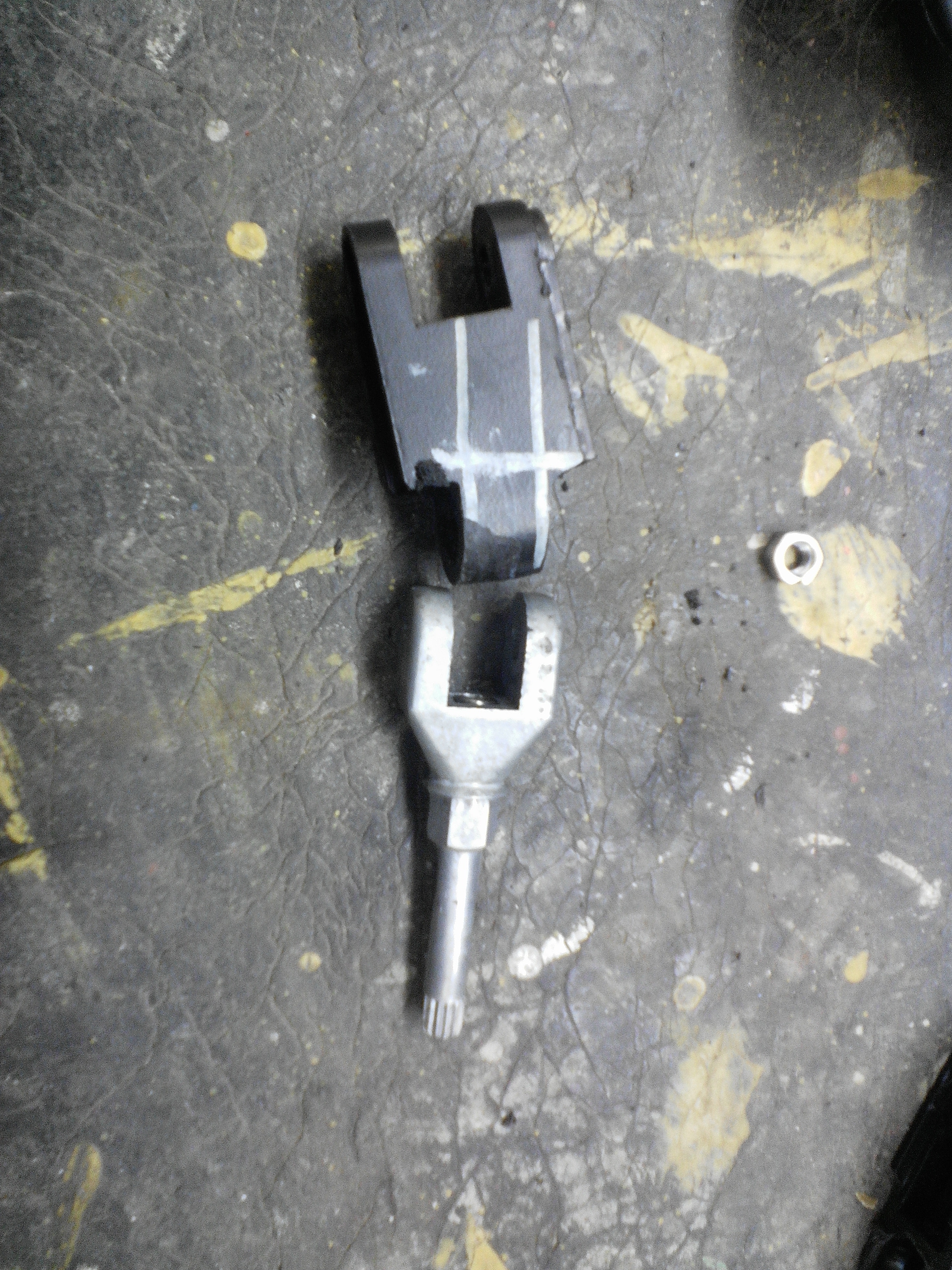

Разобрал кронштейн нивского зеркала, обточил под наклоном и вставил в родной кронштейн семерочного зеркала, все это принрыл пластиковым шлангом от пылесоса

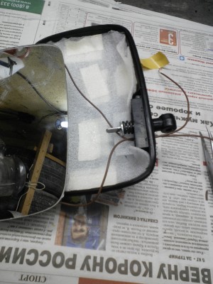

Также разобрал само зеркало, чтобы сделать обогрев- стамеской обрезал кромки, удерживающие само зеркало в корпусе, нагрел феном корпус и присоской от навигатора вынул зеркало.

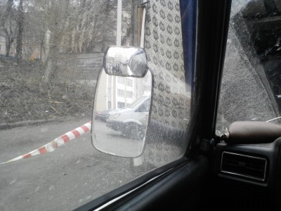

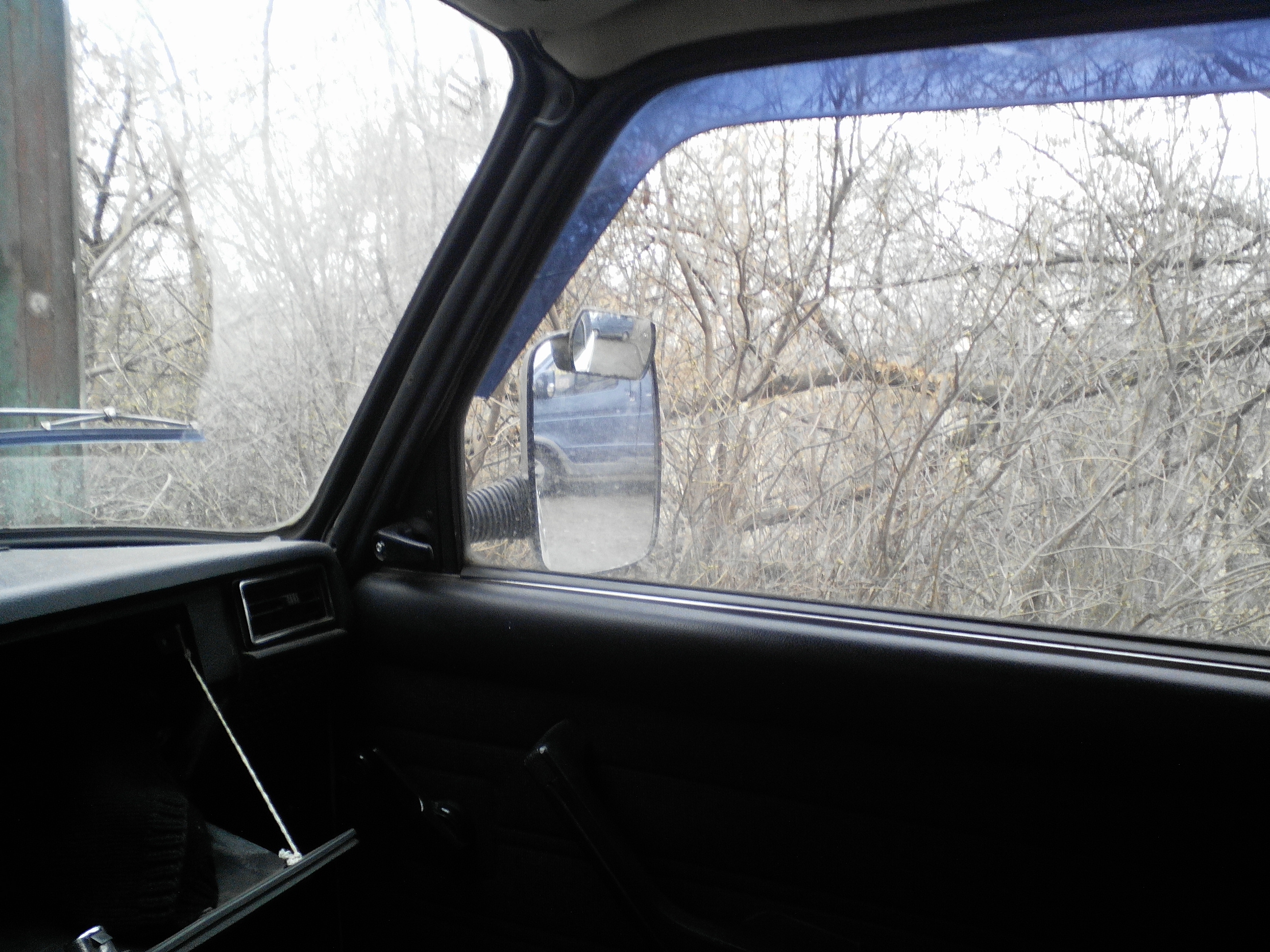

Обзорные зеркала пока просто прилипил. Поездил, понравилось, но одно но- тресутся гады, люфтов нет, сами по себе.
