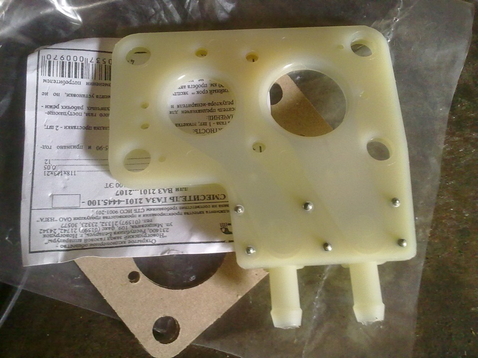

а на первую камеру газ в проставку поступает с левой или правой шланги? у меня просто регулировка отдельная на первую и вторую камеру

Вов, а ты в курсе где в карбюраторе первая и вторая камеры :whistlin: ?
И с какой стороны смотреть на карб, чтобы шланг стал левым или правым :psih:
Если по делу, то по ходу движения газа в карбюратор левый шланг в первую камеру, а правый (ближний к мотору) во вторую.
Хочешь настройками поиграть :) ?

Непрочитанное сообщение DJTigra » Чт июл 14, 2016 20:14:27
все, нашел на фотке. просто я проставку снимал и забыл, как идут эти канавки газовые. настроить немного хочу. перед выездом. вроде вычитал, что на вторую камеру нужно на 1 оборот отвернуть. а у меня, наверное, все 3-4 оборота. и не известно сколько на первую открыто

а у меня один вход в проставку, там все делится на 2 камеры и при открытии заслонки второй газ устремляется туда, как бы так вроде задумали разработчики :psih:

Непрочитанное сообщение Medved@790 » Пт июл 15, 2016 9:16:04
У меня тройник и с одним винтом был. Настраивается по ощущению, а не по оборотам винтиков)
