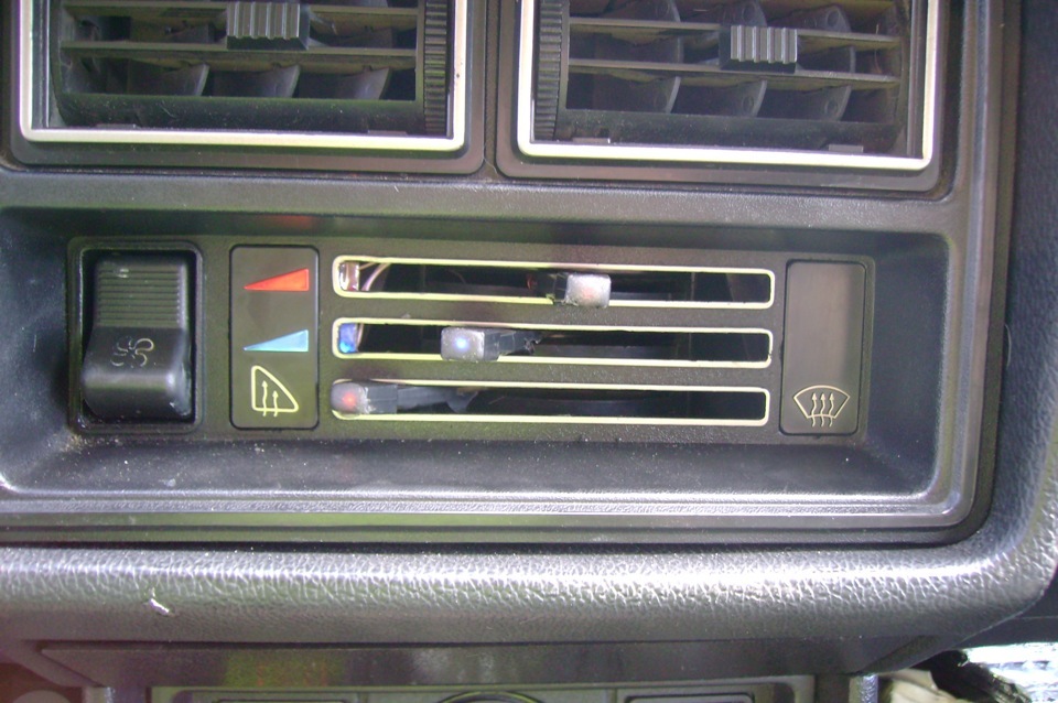

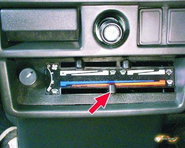

Планирую заменить моторчик печки на ваз 2109 (только мотор ,без улитки).Посмотрел фотографии панели ваз 21099 и 2107 ,вот думаю можно ли вставить блок регуляторв печки 21099 вместо родного 2107,для наглядности фото

russs81 писал(а):вот думаю можно ли вставить блок регуляторв печки 21099 вместо родного 2107,для наглядности фото
ну если учесть что я от деу ланоса вкорячил, то думаю нет ничего невозможного :beer2:

Оно того не стоит. И на классике отличный регулятор. знаю о чем говорю, у меня и то и то. LOL

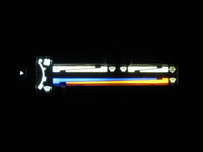

Я не спорю про качество ,цель следующая : 3 положения скорости вентилятора(с небольшой доработкой печки) + подсветка регуляторов .Бюджет в районе 600 рублей.Хочу сделать так как на фото ,только свет будет теплый.Уже сделал на панели приборов так.Купил регуляторы сегодня, примерил, по идее должно поместиться .Выглядеть будет как родное без колхоза, в классическом стиле .Вкорячивать калиновский регулятор, вместо регулятора яркости подсветки не по мне.Перелопатил все форумы ,нигде не нашел такой инсталляции.По ходу я буду первым.

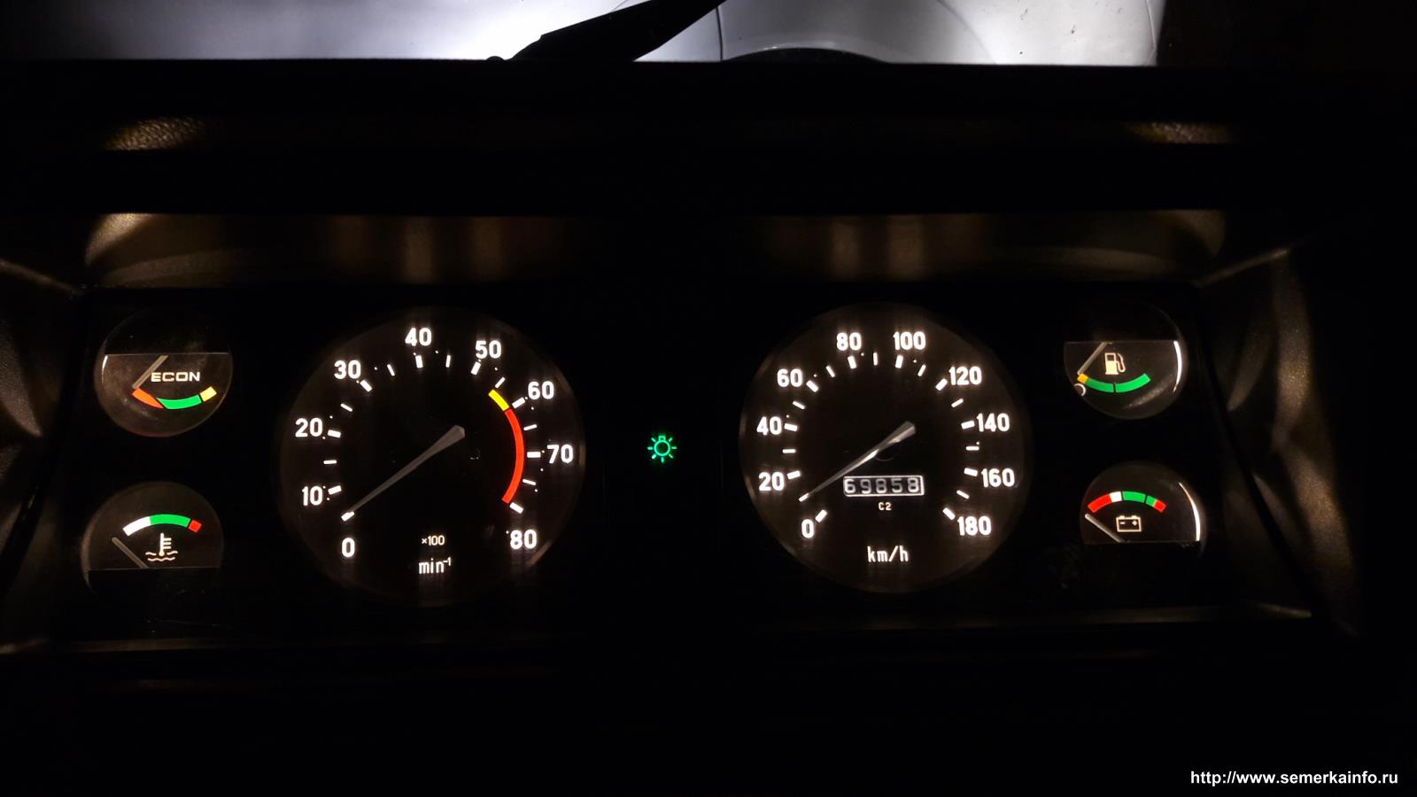

Вот так выглядит моя панель приборов,в реальности свет желтее.

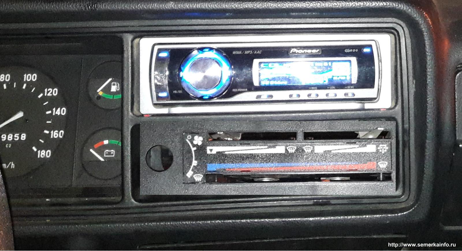

Вот так вот грубо прикинул Paint-ом
Вот так будет выглядеть подсветка после инсталляции

как шкалы делал? :rolleyes:

Шкалы не делал ,они заводские .Оказывается они бывают железные и пластиковые (сам узнал не так давно ). Те ,что пластиковые как раз то,что надо.Приборку такую купил на разборке за 500 рублей (но как вы заметили ,на нем нет сбрасываемого счетчика, он мне в принципе и не нужен ,у меня есть маршрутный компьютер) .Подсветку делал лентой с теплыми светодиодами (холодный свет раздражает глаза при дальних поездках). Получилось просто идеально ,кому интересно могу объяснить мелкие нюансы (как клеить правильно ,чтобы не пересвечивало местами и свет везде был равномерным)

в приборку полезешь? сфоткай все тщательно. писалось тут про такие шкалы, но в живую я их не видел..

В приборку не полезу))Да делать там нечего ,можно в принципе и на словах объяснить .Выламываются все родные зеленые фильтры и бортики от них ,выкручиваются все лампочки подсветки (та ,что по центру приборки ,указывающая габаритные огни не трогаем и на светодиод не меняем!)патроны от лампочек ставим на место ,чтобы пыль внутрь не попадала .Нужно убрать под корень маленькие перегородки между маленькими приборами .Ленту нужно клеить по бокам как можно глубже ,что свет шел не в лицо ,а в бок .Лента должна быть по кругу на стенках во всех 4 колодцах (колодец -пространство отделяющееся перегородкой между шкалами приборов)Свет будет отражаться от белой поверхности и будет равномерным.Не стоит клеить ленту только на родной скотч , суперклей местами тоже необходим ,иначе будет отклеиваться.Провода выводил,просверлив сквозное маленькое отверстие к задней плате.
Добавлено спустя 2 минуты 57 секунд:
Получится,естественно,только с пластиковыми шкалами .С железными такое не выйдет .Определить пластиковые шкалы или нет ,думаю, можно по отсутствию сбрасываемого счетчика пробега

нет, есть приборки с железными шакалами и отсутствием "суточника". по этому и спрашиваю.. подсветка не интересует вообще :look:

Думаю на свежих машинах 2009-2011 года такие стоят точно.

Поддерживаю. Зубильный хуже.

Чем хуже то?По одному принципу работают оба ,единственное расположение немного другое.
Re: Вопрос по регуляторам печки ваз 2107
Непрочитанное сообщение Йожык » Чт май 12, 2016 8:43:08
russs81 писал(а):Чем хуже то?
Качеством.

я уже писал 3 скорости печки ,1 скорость будет медленней, чем обычно(это для меня актуально ,не будет шума и будет тепло)+ подсветка ,в темноте всегда натыкаюсь не на тот регулятор ,что нужно.Если будет большая заморочка с креплениями ,откажусь от своей затеи.Пока установка откладывается на неопределенное время,т.к. еще буду менять рулевую колонку (буду ставить от шевроле нива)+подрулевые ,замок зажигания от 14 с подсветкой +руль приора 2.В принципе все коплектующие уже нашел,единственное руль буду красить в черный цвет.Руль я брал б\у без подушки ,на нем есть потертости ,но меня это не парит ,т.к. все равно буду красить.

В общем отказался я от этой затеи.Решил все оставить как есть ,на выходных удачно инсталлировал рулевую колонку от шевроле нива,т.к. у меня четверка ,выключатель задних стеклоочистителей у меня переезжают на правый подрулевой переключатель.На законное место хочу вернуть выключатель печки.Искал от нивы нигде не нашел(((.
