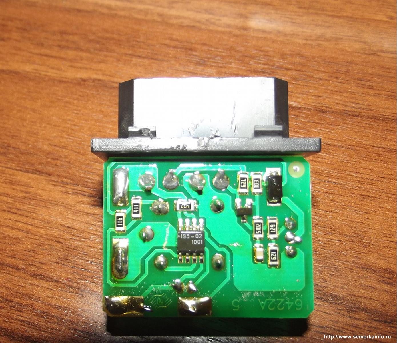

решается очень просто. Берем реле, снимаем корпус, видим вот что, перерезаем дорожку расцарапанную на фото, забываем об этой фиче навсегда. Моргание будет стандартным хоть 1 диод подключай :D

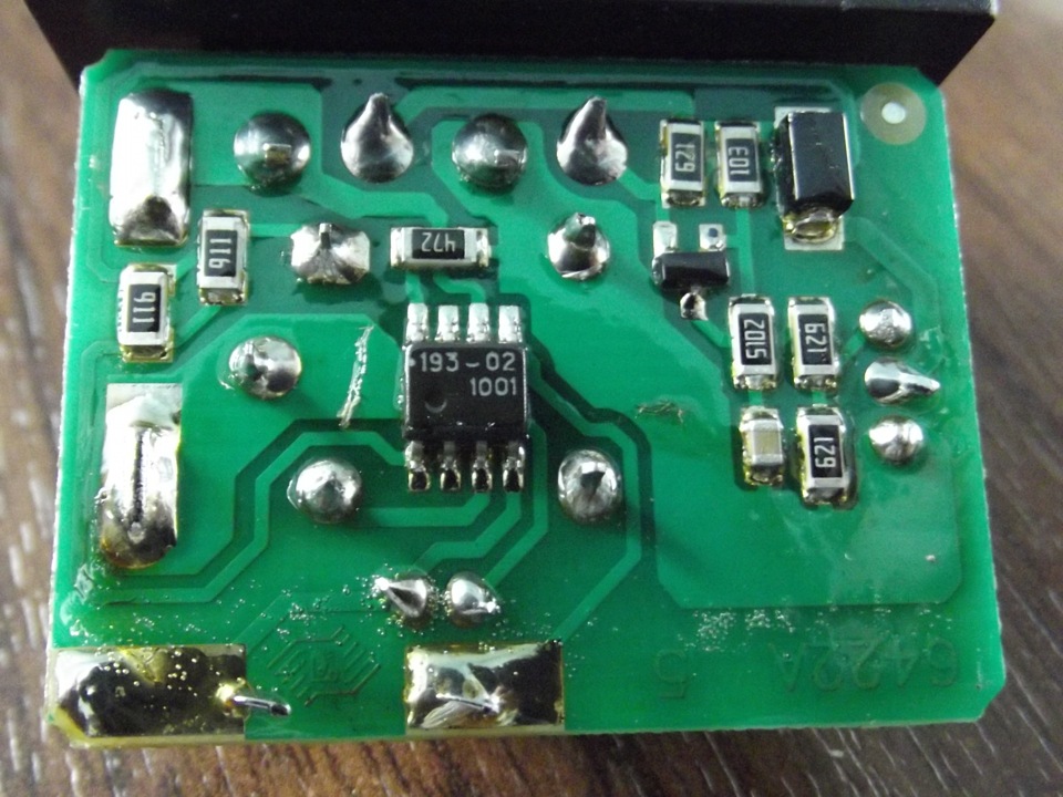

Светодиодные лампы в поворотники, переделка реле
Непрочитанное сообщение Pirivan » Пн янв 19, 2015 5:29:25
Решил заморочится и поставить светодиоды вместо всех ламп (кроме головного света),но поворотники стали моргать быстрее как будьто не работает одна лампа.Вообщем припаял перемычку на тиристор (на фото),всё стало нормально моргать.Можно припаять какой-нибудь тумблер чтоб разрывать контакт если поставили обычные лампы.Может кому пригодиться.

Непрочитанное сообщение Pirivan » Пн янв 19, 2015 8:00:50
bilbo писал(а):А как пропадет контакт, не узнаешь уже.
Да это минус,даже если перемычку убрать,неисправность всё равно не обнаружить так-как часто моргают,только визуально.А насчёт того что не видно,днём машину и габариты прекрасно видно а ночью света хватает.А вообще по правилам мне плевать что сзади комуто плохо видно мои фары,они исправны и светят.Смотреть лучше надо.
P/S На фото там наверно не диоды,а обычные лампы без отражателя в фаре.

Pirivan писал(а):"Вообщем припаял перемычку на тиристор (на фото)"
Не понятно, что за микросхема и от какого устройства изображена на фото! Автор поясни!

Кстати продублирую, если у кого реле нового образца - перерезать где процарапано на фото ниже:
Реле аварийной сигнализации и указателей поворотов 231.3747

VladiZlav писал(а):решается очень просто. Берем реле, снимаем корпус, видим вот что, перерезаем дорожку расцарапанную на фото, забываем об этой фиче навсегда. Моргание будет стандартным хоть 1 диод подключай
Можно заморочится и подобрать балластный резистор ВНУТРИ реле. Тогда будет работать штатно со светодиодами. Надо сложить мощность ламп одного борта, и сложить мощность поставленных диодов. Насколько раз слабее стала мощность, на столько надо большее по номиналу сопротивление.
