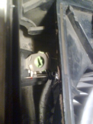

СПАСИБО БОЛЬШОЕ ZALEX.Проблема оказалась банальна:запчасть под названием(что-то типа резисторное сопротивление моторчика печки)оказалась бракованной.Поменял ее и теперь все ОК.
МОЙ НОВЫЙ ВЕНТИЛЯТОР
Вот эта бракованная хрень.От автомобиля приора
переключатель от калины

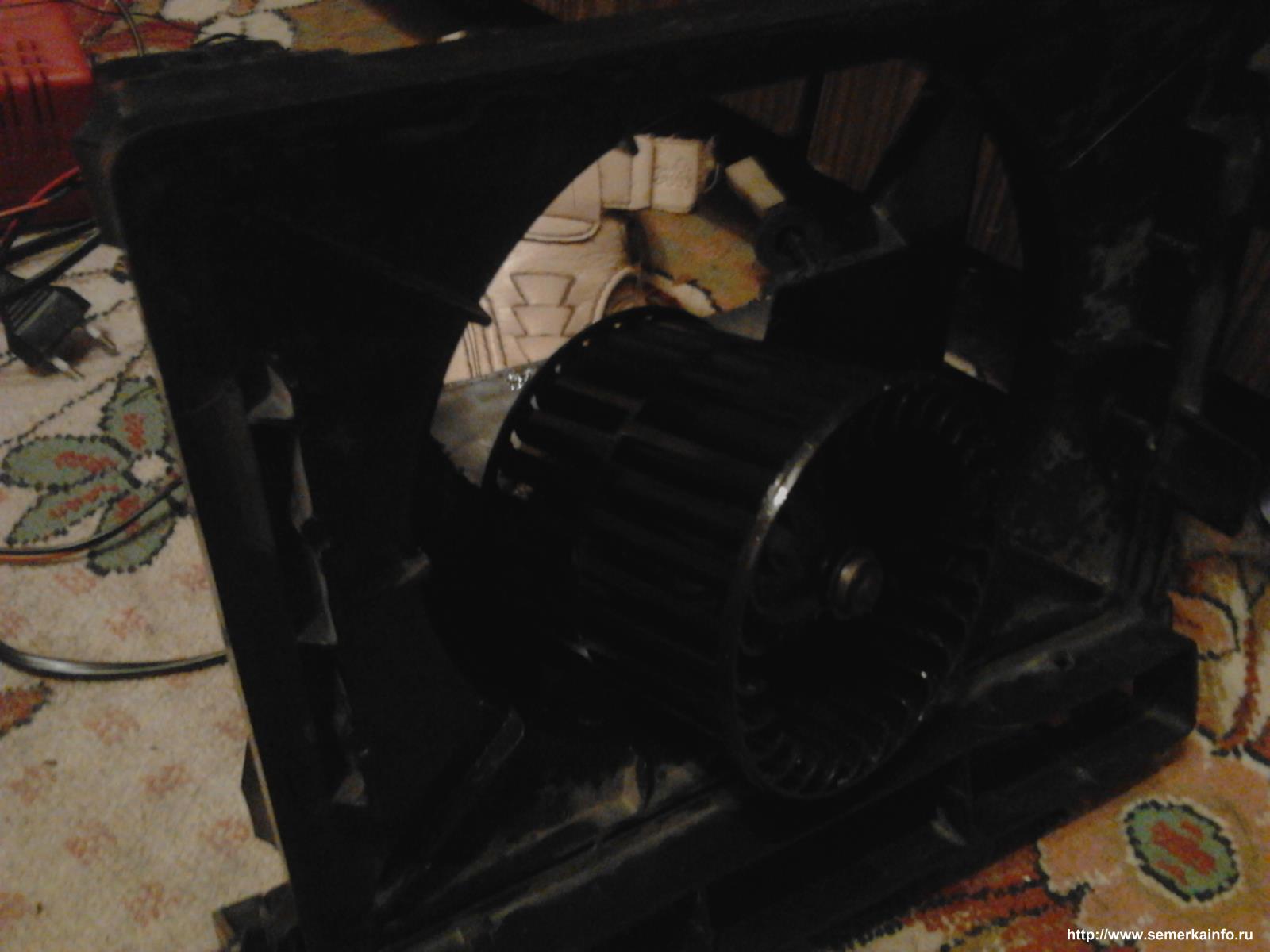

:-J начитался вашей темы ... и прям захотелось до жути сделать также , ночами не спал , в голове крутилось - как всё это будет !?
несколько дней так -
надоело так засыпать и я решился !
на разборке купил моторчик от 08й и корпус печки классики ...
проштудировал данную тему несколько раз и начал ваять -
первые надрезы...
