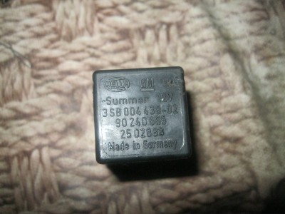

На украине с 1 октября как извесно нужно ездить за городом с включеным ближним светом, есть множество переделок как это дело автоматизировать, но не у каждого есть возможность это сделать, и встречаются множество случаев когда едеш по трасе, и надо остановится по делам или перекусить, а еще если подуставший организм вместе с аккумулятором, и бывают случаи что оставляеш машину с включеным светом, а когда приходит время заводить то без прикуривателя или буксира не обходишся, есть простое решение установить сигнализатор от опеля или других иномарок, они по размеру с обычное зубильное релле поворотов, если с немецких авто у них клемы номированы одинаково,
15- к замку зажигания или к синечерному проводу
30- к габаритным огням, это желтый или коричневый провод
31b- к концевикам дверей или к белочерному проводу
хоть у меня стоят ДХО и головной свет включается только при включеном зажигании, решил и себе установить, цена вопроса в 30 грн вместе с клемами, сигнализатор стоит не дорого потому что опелисты его выкидывают, наверное надоедает, принцип работы таков, при включеном зажигании зумер блокируется, при включенных габаритах и открытой двери начинает сигнализировать, вот пару фоток как это выглядит. Если опелевский зумер то лучше установить его за бардачком, там рядом монтажный блок, и не надо тягать провода по всей машине, звук зумера слышен даже при средней громкости магнитолы.
