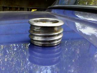

SlyFox писал(а):Люди добрые здравствуйте. Зашёл на сайт,почитал Ваши мысли.Много здесь интересного и умного пишут. Спасибо за советы. Вот и подумал - зарегистрируюсь, может и я стану хоть кому то полезен на этом сайте.
Дело в том,что с моей "семёрочки",тоже повадились сливать бензин какие то ушлюпки. Радости,конечно это мне не прибавило. И я стал думать как защитить себя от этого беспредела.Понял одно,что ни какие хитроумные,магазинные крышки меня не спасут(для этого, в их арсенале, всегда присутствует ломик-фомка).Мало того,что всё разворотят,дак бензин всё равно сольют. Любые, запорные устройства лючка тоже одним махом свернут тем же ломиком.Конечно "сигналка" их напугает,но это только на время - до следующего раза. Так и придётся Вам,уважаемые постоянно тратиться на эти "запорники". Выход я нашёл. Я придумал пробку,которая вкручивается в горловину бензобака "заподлецо". Т.е. она совершенно не выступает из горловины,а даже чуть утопает в ней. Её невозможно поддеть ни каким ломиком и выкрутить ни каким зажимом. Подходит к ней только один единственный ключ( на всём белом свете ).Конечно его можно подделать сделав слепок,и после выточить на станке.Но поверьте,ни один ушлюпок этим заниматься не станет. Ему,главное быстро слить и свалить подальше. В токарных делах я не дока,поэтому пришлось обратиться к знакомому токарю. А для него это как " два пальца ...". После установки такой пробки,были попытки слива,но увы-облом !Правда на АЗС,мне приходится заранее открывать бак,дабы не шокировать наших доблестных заправщиков, видом самодельного ключика.))) На днях я обязательно выложу снимки своего Ноу-Хау.Может Вас,уважаемые,это заинтересует. Да,и ещё совет ! Старайтесь ставить машинку поближе к какому нибуть препядствию (дерево например ) и не забывайте ставить на скорость и ручник.
Привет всем уважаемые ! Я не совсем "продвинутый" пользователь,точнее "совсем не продвинутый" и поэтому снимки попросил опубликовать Нашу Администрацию. Сделал эту работу за меня уважаемый BORODA,за что ему огромный рахмат ! :clap2:
Сразу хочу пояснить Вам,что за основу была взята обычная,пластиковая пробка с ключиком,купленная в магазине. Возьмите и визуально её распилите ! :psih: Посмотрите на свою пробочку и всё поймёте.Верхушку-в ведро,с глаз долой из сердца вон ! Остаётся только пенёк с резьбой.Такой "пенёк",только уже из железа и будет Вашей будущей пробочкой.Да ! И не забудьте,обязательно, просверлить маленькую дырочку для отвода бензиновых паров.

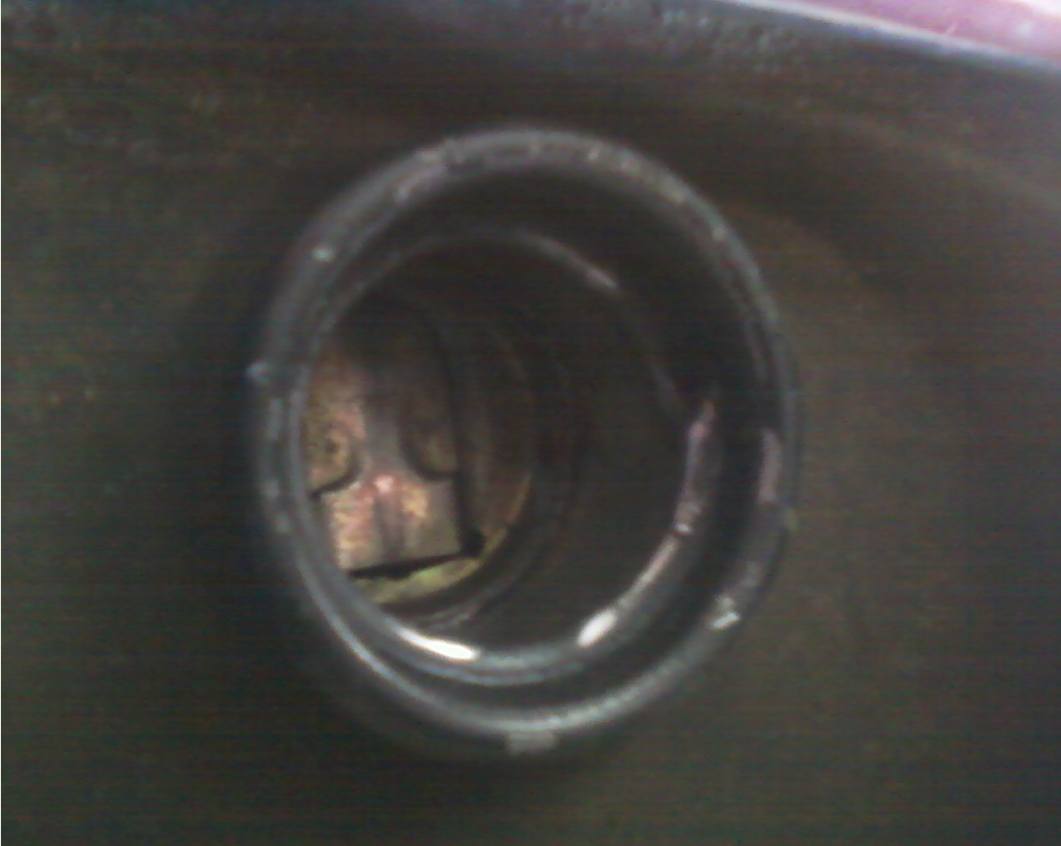

По поводу резьбы в горловине ! Её там нет ! Снова,не поленитесь и загляните в горловинку. И вы,уважаемые,сразу поймёте,за счёт чего пробка там держится( просто я не знаю как эту хреновинку обозвать ).
Дальше дело за ключиком.Тут уж как Ваша фантазия пожелает.Один совет.Ножку ключа делайте чуть длиннее моей. Откручивать будет легче и удобней.
....уплотнитель на пробку от дождевой воды можно сделать из любой резины или переставить резиновое колечко от старой,пластиковой пробки.Хоть от неё какой то прок останется.
Вот вроде и всё. С уважением к Вам. SlyFox.
Вот такая хреновинка получается.

Обещанная ,,завтрашняя,, горловина.
